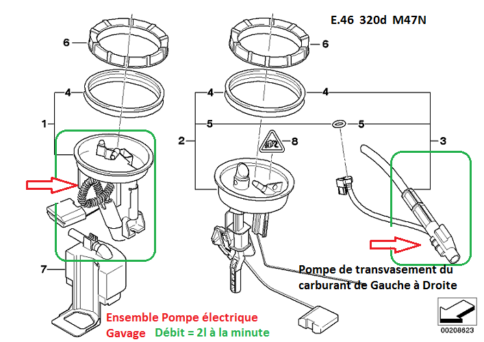

Salut .
Vérifier le débit de la pompe de "gavage " immergée " à droite dans le réservoir
qui doit avoir un débit de ( 2 L à la minute ) ,vérifier aussi les durites de retour
des injecteurs pour voir si elles sont en bon état , voir aussi quand elle arrive à
démarrer si elle ne fume pas blanc ?
PS: Pour contrôler le débit se munir d'un récipient gradué d'environ 3l enlever le
relais de pompe de gavage ,shunter les bornes 30 et 87 sur le porte relais ,ensuite
débrancher le tuyau d'arrivée de gasoil au filtre ,le plonger dans le récipient gradué
mettre le contact et voir si tu récupère 2.L minute .

Oui la pompe avait été vérifier comment , moi ce qui m'interresse c'est des
données précise sur son débit , par ce que dans ma carrière ( en atelier bmw)
j'en ai vue plein de pompes qui soit disant fonctionner ,mais qui ne débitait
en réalité que 1.2l ou 1.5 l à la minute pas suffisant pour alimenter la pré-pompe ,
qui elle aussi doit avoir le même débit avec 2/bar de pression !
