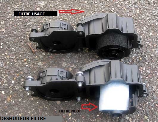

auriez vous une opinion sur le faite que ma voiture refoule de l huile par le bouchon de remplissage
merci d avance
merci d avance
merci d avance
Oui il faut changer le filtre déhuileur ventilation carter huile moteur qui doit être complétement
colmater voir image pièce N°11 à voir ICI
11 Unité de ventilation 1 Réf Bmw : 11 12 7 799 224 prix 52.77 €

Nombre de messages : 18223
Age : 82
Emploi : Ancien du Réseau-Bmw France.
Niveau technique automobile : 6:Resp Sav-Bmw .
Re: [ BMW E46 318D M47N an 2005 ] Coupure moteur à froid (résolu)
Mer 23 Nov 2016, 17:45
Re@patamande a écrit:eh oui encore moi desole ma voiture se met a fumee blanc avec une odeur de calamine brule sentant tres fort en dehors de la voiture mais aucunement dans l habitacle quel est ce nouveau probleme
merci par avance
Çà tombe bien ,je voulais te le demander à propos du filtre déhuileur si ça fumait
blanc légèrement bleuté , ça viens de lui ,mais chez bmw il l'ont modifier c'est un
du type "cyclone " ,change le c'est lui qui te fout la merde !!
PS la référence indiqué message plus haut ,chez bmw doit être bonne .
