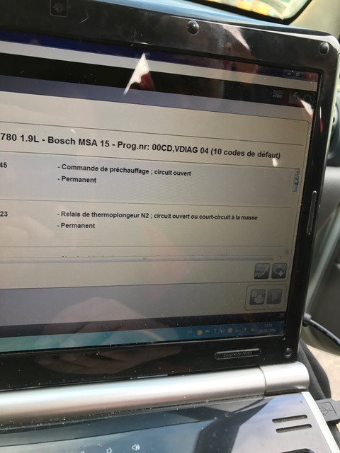

Voila je vous décris mon problème en espérant que vous pourrez m'aider,
donc voila j'ai une clio 2 1.9d année 1999, voila maintenant 3 mois que le voyant de préchauffage s'allume par intermittence aussi bien a froid que a chaud , elle redémarre très bien sinon, ensuite j'ai des trou d'acceleration et defois des gros accoups surviennent très dangereuses. j'ai fais passer la valise voici les défauts.
j'ai changer les 2 relais thermoplongeurs,le boitier préchauffage.mais toujours le même problème.

salut as tu contrôlé les connecteur si il y avait pas de vert de gris ? souvent c'est ça

merci pour la réponse, quels connecteurs tu parles?

Il parle des connecteurs des deux relais thermoplongeurs + le connecteur du boitier de préchauffage ... tu pulvérise un petit peu de bombe à contact sur chaque connecteur pour qu'ils soient propres

ok avant de l' es avoir remonter j'ai mis du nettoyant contact sur les platines et connecteurs et ensuite un coup de soufflette mais toujours le même problème ,on ma dit que sa pourrais venir du capteur pression d'air mais je le trouve pas sur le moteur, y'a t'il un capteur sur se model? ou bien le potar d'acceleration en dessous de la batterie,ou le MH de masse mais je vois pas se que c'est.

verifie ton connecteur de moteur papillon quand c'est allumé sur place peux tu accélerer jusqu'à plus de 3000 tr/min ?
