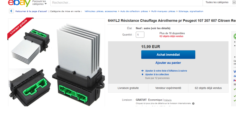

je n ai plus de ventilation , je possède une clim auto les voyants fonctionnent bien mais lorsque j augmente ou baisse la force de la ventilation rien ne ce passe...
j ai fouillé un peu sur le net et il semblerai que cela provienne de la résistance de commande de chauffage qui soit hs...
je n’ai pas trouvé de tuto pour changer la pièce pour mon modèle uniquement pour scenic II ...quel qu un peut il m aider a ce sujet merci
a bientôt
j ai trouvé ça  est ce la bonne piece?

Il serait intéressant de vérifier l'alimentation aux bornes du ventilateur avant de remplacer des pièces.

Il est mal placé sur ce modèle
Il faut démonter la casquette supérieure du tableau de bord afin d'accéder à la résistance variable et au ventilateur :

j ai demonté l ensemble et reussi a demonter la resistance pas de ventillateur en vu a ce niveau...
du coup j ai commandé une resistance je la recois demain ...Alea jacta est !!!
