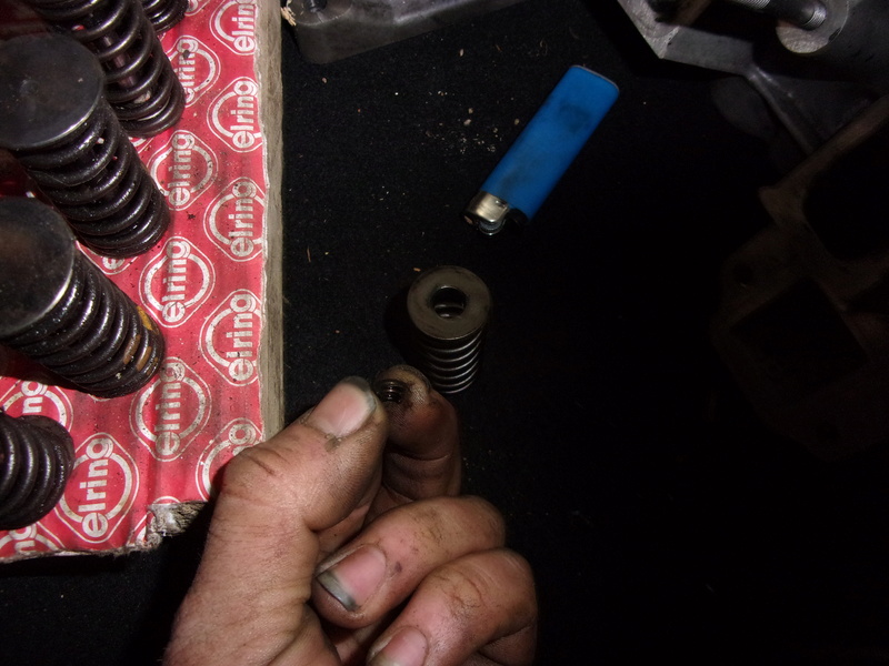

hello les copains voila les photos de la nouvelle culasse qui est arrivé fraîchement hier a 12H
![[ Bmw X3 E83 2.0 D M47N2 an 2004 ] Calage distribution - Page 3 100_0712](https://i.servimg.com/u/f58/19/56/10/67/100_0712.jpg)
![[ Bmw X3 E83 2.0 D M47N2 an 2004 ] Calage distribution - Page 3 100_0711](https://i.servimg.com/u/f58/19/56/10/67/100_0711.jpg)
![[ Bmw X3 E83 2.0 D M47N2 an 2004 ] Calage distribution - Page 3 100_0710](https://i.servimg.com/u/f58/19/56/10/67/100_0710.jpg)

Bonjour comme je suis en congé et je suis un peu pris par le temps Je vous montre la méthode pour démonté les soupapes Photos de la nouvelle culasse avec les vielle soupapes
Prochaine étape le rodage des soupapes :
Bon visionnage
si vous avez des question hesité pas =)
Les soupape de la nouvelle culasse démonté
procedure
![[ Bmw X3 E83 2.0 D M47N2 an 2004 ] Calage distribution - Page 3 100_0810](https://i.servimg.com/u/f58/19/56/10/67/100_0810.jpg)
Pour faire un range soupape
Prenez un foret de Diametre 6 percé 16 troue Une cale Au millieux du range soupape 2 clou et voila ses rangé ses propre
desolé pour la Leffe j'avais soif
![[ Bmw X3 E83 2.0 D M47N2 an 2004 ] Calage distribution - Page 3 100_0713](https://i.servimg.com/u/f58/19/56/10/67/100_0713.jpg)
Les Soupapes encore sur la culasse la methode a suivre pour démonté les join de queux de soupapes
![[ Bmw X3 E83 2.0 D M47N2 an 2004 ] Calage distribution - Page 3 100_0714](https://i.servimg.com/u/f58/19/56/10/67/100_0714.jpg)
Utilisé un demonte soupape acheté sur ebay jai Fait du peugeot et la du bmw Et j'en suis pas decu bien que jai du le resoudé
![[ Bmw X3 E83 2.0 D M47N2 an 2004 ] Calage distribution - Page 3 100_0715](https://i.servimg.com/u/f58/19/56/10/67/100_0715.jpg)
![[ Bmw X3 E83 2.0 D M47N2 an 2004 ] Calage distribution - Page 3 100_0721](https://i.servimg.com/u/f58/19/56/10/67/100_0721.jpg)
![[ Bmw X3 E83 2.0 D M47N2 an 2004 ] Calage distribution - Page 3 100_0718](https://i.servimg.com/u/f58/19/56/10/67/100_0718.jpg)
Mettez les 2 tiges filetés Utilisé Le diametre exact comme sur photos
![[ Bmw X3 E83 2.0 D M47N2 an 2004 ] Calage distribution - Page 3 100_0716](https://i.servimg.com/u/f58/19/56/10/67/100_0716.jpg)
![[ Bmw X3 E83 2.0 D M47N2 an 2004 ] Calage distribution - Page 3 100_0717](https://i.servimg.com/u/f58/19/56/10/67/100_0717.jpg)
Placé le bien au millieux de lautre coté de la culasse la tige fileté au millieux dela soupape
![[ Bmw X3 E83 2.0 D M47N2 an 2004 ] Calage distribution - Page 3 100_0719](https://i.servimg.com/u/f58/19/56/10/67/100_0719.jpg)
![[ Bmw X3 E83 2.0 D M47N2 an 2004 ] Calage distribution - Page 3 100_0720](https://i.servimg.com/u/f58/19/56/10/67/100_0720.jpg)
Serré la tige fileté et avec un petit tournevis démonté les 2 demi lune
![[ Bmw X3 E83 2.0 D M47N2 an 2004 ] Calage distribution - Page 3 100_0725](https://i.servimg.com/u/f58/19/56/10/67/100_0725.jpg)
![[ Bmw X3 E83 2.0 D M47N2 an 2004 ] Calage distribution - Page 3 100_0723](https://i.servimg.com/u/f58/19/56/10/67/100_0723.jpg)
devisé la tige fileté du démonte soupape et enlevé le ressort avec la petite coupelle ensuite appuyé sur la soupape pour la sortir On peut voir que les join de queux soupape sont hs
![[ Bmw X3 E83 2.0 D M47N2 an 2004 ] Calage distribution - Page 3 100_0726](https://i.servimg.com/u/f58/19/56/10/67/100_0726.jpg)
![[ Bmw X3 E83 2.0 D M47N2 an 2004 ] Calage distribution - Page 3 100_0722](https://i.servimg.com/u/f58/19/56/10/67/100_0722.jpg)
![[ Bmw X3 E83 2.0 D M47N2 an 2004 ] Calage distribution - Page 3 100_0724](https://i.servimg.com/u/f58/19/56/10/67/100_0724.jpg)
![[ Bmw X3 E83 2.0 D M47N2 an 2004 ] Calage distribution - Page 3 100_0727](https://i.servimg.com/u/f58/19/56/10/67/100_0727.jpg)
![[ Bmw X3 E83 2.0 D M47N2 an 2004 ] Calage distribution - Page 3 100_0728](https://i.servimg.com/u/f58/19/56/10/67/100_0728.jpg)
![[ Bmw X3 E83 2.0 D M47N2 an 2004 ] Calage distribution - Page 3 100_0811](https://i.servimg.com/u/f58/19/56/10/67/100_0811.jpg)
![[ Bmw X3 E83 2.0 D M47N2 an 2004 ] Calage distribution - Page 3 100_0812](https://i.servimg.com/u/f58/19/56/10/67/100_0812.jpg)
Etape 2 Rodage soupape et changement des joins de queux de soupape
![[ Bmw X3 E83 2.0 D M47N2 an 2004 ] Calage distribution - Page 3 Forum65](https://2img.net/u/3315/26/15/48/smiles/forum65.gif)
Bon visionnage
![[ Bmw X3 E83 2.0 D M47N2 an 2004 ] Calage distribution - Page 3 Nickel](https://2img.net/u/3315/26/15/48/smiles/nickel.gif)
![[ Bmw X3 E83 2.0 D M47N2 an 2004 ] Calage distribution - Page 3 Excellen](https://2img.net/u/3315/26/15/48/smiles/excellen.gif)
