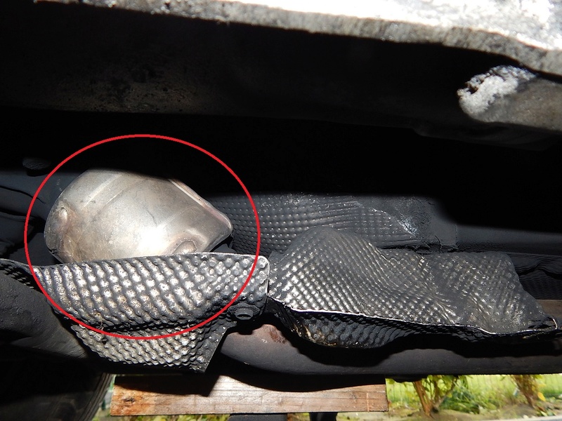

Salut ced [ BMW E46 320d M47 an 1998 ] Fumé bleu échappement et moteur (résolu) N56_1138 [ BMW E46 320d M47 an 1998 ] Fumé bleu échappement et moteur (résolu) Forum03 j'ai trouver nul part pourtant j'ai passé du temps à essayer de trouver des photos mais rien et la ce matin je voie ça!! trop cool mille merci [ BMW E46 320d M47 an 1998 ] Fumé bleu échappement et moteur (résolu) Super14
La puissance n'est rien sans la maîtrise [ BMW E46 320d M47 an 1998 ] Fumé bleu échappement et moteur (résolu) Vroumvro

Bonjour bonjour, d'abord je voudrais juste savoir si on peut placer les chandelles sur l'espèce de grande traverse? voir photo:
[ BMW E46 320d M47 an 1998 ] Fumé bleu échappement et moteur (résolu) Dscn4210
Et pour la fuite, ça avance tranquillement, j'ai repérer cette pièce qui n'est plus hermétique:
[ BMW E46 320d M47 an 1998 ] Fumé bleu échappement et moteur (résolu) Dscn4114
[ BMW E46 320d M47 an 1998 ] Fumé bleu échappement et moteur (résolu) Dscn4115
J'ai passer ma main partout autour du collecteur échappement et aucune trace de suie et pourtant j'avais bien bien regarder lorsqu'elle fumais mais en faite ça dois remonté le long car il n'y a que là qu'il y a de la suie. Je ne voie pas de tresse flexible
Aujourd'hui elle a quasiment pas fumée, c'est assez bizar, si il fuirais vraiment, il fuirais tout le temps non??

quelqu'un pourrais me dire si c'est cette pièce que l'on remplace par une tresse? quelqu'un m'en propose une neuve
Merci d'avance
Masculin Nombre de messages : 33941
r?solu Re: [ BMW E46 320d M47 an 1998 ] Fumé bleu échappement et moteur (résolu)
Lun 30 Jan 2017, 03:54
Ne lèves pas la voiture sur les longerons intérieurs, ils ne sont pas fait pour ça [ BMW E46 320d M47 an 1998 ] Fumé bleu échappement et moteur (résolu) Lol4
La pièce entourée c'est le pot catalytique. C'est possible que des vendeurs te proposent une tresse en remplacement.

salut ced et merde j'avais posé les chandelles dessus mais seulement à 50% de charge car je laisse toujours les crics de chaque cotés porté en même temps.
A voir pour la tresse, vu la petite fuite pour l'instant je suis pas presser du coup le sujet risque d'être en pause un moment mais promis j'enverrais des photos dès remplacement

Salut, on te l'avait dit avec bmw passion que c’était ça, mais dans un autre poste ou tu
mélangeais tout.
                                                                                                              : [ BMW E46 320d M47 an 1998 ] Fumé bleu échappement et moteur (résolu) Forum65
j'ai commandé la mienne sur ebay en Allemagne et je l'ai remplacée .
Çà ne coûte pas grand chose (40 € grands max frais de ports  inclus il me semble de mémoire)

salut steph, désolé c'est vrai qu'en c'moment je m'emmêle les pinceaux, ce que tu à commander en allemagne c'est une tresse ou quoi? j'aurais bien aimé mettre un downpipe mais le gars du garage m'a dit que je passerais pas au contrôle technique confused

salut, oui, une tresse

greg5129 a écrit:Salut steph,
Désolé c'est vrai qu'en c'moment je m'emmêle les pinceaux, ce que tu à commander en Allemagne c'est une tresse ou quoi? j'aurais bien aimé mettre un downpipe mais le gars du garage m'a dit que je passerais pas au contrôle technique confused
Salut l'ami .
Effectivement il semble que tu t'emmêle un peu les pinceaux,par ce que la sujet (  Fumé bleu échappement et moteur ) est en train de partir en vrille et devenir un hors sujet , alors si tu
nous reparler un peu de cette fumée bleue , on pourrai peut avancer et clôturer ton sujet !
Merci d'en tenir compte  [ BMW E46 320d M47 an 1998 ] Fumé bleu échappement et moteur (résolu) Oui
