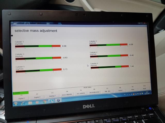

Re: [ BMW E71 X6 X35D M57N2 an 2008 ] Moteur se coupe (Résolu)
Ven 10 Fév 2017, 18:47
Bonsoir a tous,
Je pense que pour mon cas ce sera aussi 1 injecteur.... :
Je n'arrivais pas à avoir les valeurs d'injecteurs comme le moteur tournait 2 secondes puis s'éteignait.
Puis il est restée tourner donc j'ai s'eu lire les valeurs et l'injecteur 6 était très haut avec des piques qui dépassait 2mg.
Après pour l'histoire que le moteur ce coupe?
Est ce qu'il y'a une sécurité dès que l'on est dans la zone rouge et il coupe le moteur???
Ou alors quand elle démarrait et ce coupait j'ai constaté que la basse pression tombait en dessous de 2.5 bars et donc est ce que le calculateur coupe???
Maintenant qu'elle ne se coupe plus je suis a 2.8/2.9 bars.
- Nombre de messages : 20422
Niveau technique automobile : 6:Responsable " Sav-Bmw " en concession
Ven 10 Fév 2017, 19:19
Bonsoir .
Finalement je pense que maintenant avec ce genre de panne, en faisant le test des retours
d'injecteurs on pourrait dépister les injecteurs grippés ,à condition que le moteur continue
à tourner au moins une minute pour remplir les godets gradués à voir ci dessous .
Moi je pense aussi ,qu'ils ont du mettre une sécurité dans le boitier de commande DDE
qui coupe l'alimentation de la pompe de gavage ,vu le test fait sur le X5 E.70 d'Aziz93 .
J'ai un ami qui est un (Agent agréer Bosch) je vais essayer d'en savoir un peu plus !
PS. Cet outil de test à été réalisé avec des grosses seringues ,auquel on a retirer les pistons .

Salut .Go-fast a écrit:Par contre quelqu'un sait comment on arrive au valeur réelles et codage des injecteurs via ista-d car j'ai pas réussi.
Merci.
La je ne voudrais pas te contrarier ,mais il me semble que c'est du domaine des diésélistes Bosch ,
moi j'ai eu deux cas ou je suis passé par eux ,mais pour être plus sur met un MP ,à mon collègue "modo " Utoi qui lui maîtrise bien le domaine des valise de diag !

Merci, je viens de trouvé c'est dans une partie d'ista-d que je n'ai pas encore exploré.
Dim 12 Fév 2017, 18:44
Salut .Go-fast a écrit:Merci, je viens de trouvé c'est dans une partie d'ista-d que je n'ai pas encore exploré.
En fait tu veux dire "optimiser " les injecteurs cylindre par cylindre ,à fin d'avoir un
rendement maximum sur chaque injecteur !
- UtoiTech-modo
- Nombre de messages : 822
Localisation : Bordeaux
Emploi : Mécanicien aéro
Niveau technique automobile : Motoriste et technicien diagnostique
Date d'inscription : 09/08/2013
Mar 14 Fév 2017, 09:04
Si les injecteurs n'ont pas été changés, aucun intérêt de bidouiller ce paramétrage qui est fait en fonction du code inscrit sur l'injecteur:
Par-contre le 6 étant hors plage, lui doit être changé

Oui mais je vais justement mettre un nouvelle injecteur ;-)
Je vais changer le filtre à carburant et je me pose la question si un type de produit style bardahl peut etre bénéfique ou est déconseillé pour x raison?

Je me suis mal exprimé.
En faite demain je change l'injecteur cyl.6 et le filtre.
Et en faite je voulais savoir si un produit type bardahl peux préventivement nettoyer le circuit ou alors c'est juste marketing?

Salut .Go-fast a écrit:Je me suis mal exprimé.
De toute façon si tu met un injecteurs neuf acheté chez bmw ou bosch , et pas chez "Tintin '
ou autres du même genre il est déjà optimisé à 98% tu peux rouler comme ça sans problème
sil a été acheté chez Bosch , la plus pas du temps les Agents Bosch ,ils te font l'optimisation "Gratos" mais il est bien évident que si tu la pris chez Oscaro ou autres ils le feront pas gratis !
PS : Pour le bardahl d'accord avec mon collègue Utoi en préventif , éviter aussi de prendre
le gasoil en (Grande Surface ) qui n'a pas la même qualité étant vendu sans additifs,alors que celui acheté chez les Pétrolier des grande Marques ,que tu paye un peu plus cher ,mais avec le lequel tu n'a pas besoin de mettre d'additifs dans le réservoir ,en étant de meilleure qualité tu fait plus de kms avec ,à tire info ,il faut aussi savoir qu'avec l'injection "Common- Rail " la pression pulvérisé par l'injecteur est à + de 2000:bar !

Voilà injecteur remplacé et codé ainsi que le filtre go.
Basse pression à nouveau a 4 bars et injecteurs avec de bonne valeurs.
50km parcouru impeccable.
Merci a tous.
Merci a tous.
