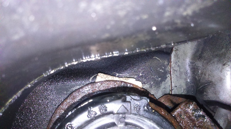

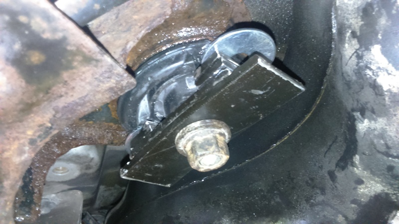

j'ai commencé donc avec le cric bouteille, une plaque en acier (provenant de mon super outil maison et 4 petites cales d'acier (provenant de mon outil maison aussi), mais a un moment donné je me suis rendu compte que le bout du goujon ressortait et venai buter contre sur le trou de ma plaque d'acier, j'ai donc commencer par agrandir le trou au diamètre approximatif du goujon (a la lime :p ).
Ensuite, j'ai eu je pense la meme idée que toi, faire ressortir suffisement le goujon pour pouvoir mettre ma place d'acier et un écrou sur le goujon. et c'est ce que j'ai fait. de la, j'ai pu le rentré d'au moins un centimètre, ensuite il me restait tout juste 2-3 millimètres comme je l'ai dit dans mon dernier post.
Bon je voyait pas du tout comment faire, alors j'ai réfléchis le temps d'une clope, bah oui hein, faut bien se reposer aussi :)
Et l'idée mais venue toute seul, descendre le cric qui soutiens le berceau pour profiter de ce petit centimètre de marge, et placer une cale en bois entre le berceau (support de silent bloc) et la caisse, remettre ma plaque d'acier + mes 4 petites cales, et j'ai rajouter des rondelles car mes cales suffisait pas + l'ecrou, et serrer. et hop, il a fini par rentrer en entier le coquin.
Voici quelques image.
Mon idée de mettre une petite cale en bois

Ensuite mes cale et rondelles + écrou

Par contre un truc qui m’inquiète un peu c'est la tronche du"berceau" avec peut être une cassure ,si c'es ça ressouder à la torche électrique par un bon soudeur Pro c'est à voir ,
je suis même à me demander ,si ce n'est pas la cassure qui provoque ton bruit ,par ce
que entre nous le silentbloc j'ai vu pire ??

Par contre un truc qui m’inquiète un peu c'est la tronche du"berceau" avec peut être une cassure ,si c'es ça,il faut faire ressouder à la torche électrique par un bon soudeur Pro c'est urgent ,et je suis même à me demander ,si ce n'est pas la cassure qui provoque ton bruit ,par ce
Donc à bientôt peut être pour le deuxième![]()
tu ma fait peur sur le coup avec ton histoire de cassure, mais non, il n'y en a pas, le trait noir que l'on voit, c'est juste une ombre dû a la forme du berceau.

Comme quoi autant une photo peut être évidente , ou bien trompeuse ,tant mieux
alors tout vas bien pour toi !
