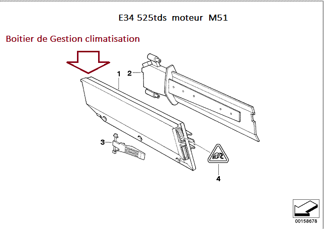

Oui mais déconnecté ou et comment le fait d'enlever la courroie ne suffit pas ,nous chez
bmw ont connais le problème qui 9/10 viens du boitier de gestion de la clim qui a condensateur qui est HS voir dessin ci dessous ,qui pompe la batterie en une semaine !
Pour voir les pièces c'est ICI
