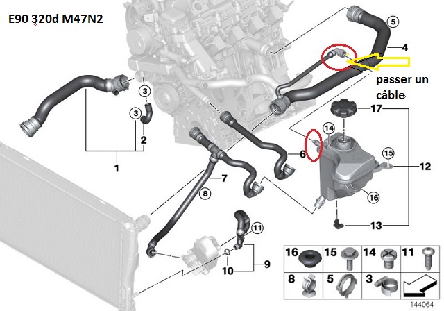

Bonjour ,Piks23 a écrit:SALUT, alors thermostat EGR remplacé et remplissage du LDR un peu cafouillage mais ça marche un peu, il reste juste un petit soucis, en marche quelques soit les conditions la température varie entre 87 et 89°, a l'arrêt elle monte jusqu'à 98° puis redescend un petit peu mais pas beaucoup, PS : le petit filet de retour de LDR n'est toujours pas
Les écarts de de température étant dans les normes ;est que tu juge que l'on peut mettre ce sujet comme ( Résolu ) , ce serait sympa de nous le confirmer !
PS:pour le filet de retour voir si les endroits entouré en rouge sur le dessin sont bien débouchés en passant un petit câble ( vélo ) dedans en place .
Merci par avance

aahh je pensais que 98° est hors normes c'est pour cela que je posais la question, pour le reste je vais voir ça pour le retour mais ça ne doit pas être bien grave.
Donc afin de clôturer le sujet le problème venait de la pompe à eau et du Thermostat EGR, Etant donné que j'ai tout fait dans les normes et sans dépenser aucun sous pour la main d'oeuvre grâce à vous je déclare ce sujet résolu avec un énooooooorme
