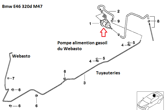

le chauffage additionnel se trouve dans le compartiment moteur
en ouvrant ton capot moteur, regarde au fond a gauche, tu trouvera un équipement avec une forme semblable a une batterie, haut de couleur noir (si je me souviens bien)
ce système fonctionne au carburant et il dispose d'un échappement, se dernier se trouve derrière l'aile avant (gauche bien entendu), et descend peut etre sous la caisse, sous le passager,
tu dois vérifier si tout fonctionne bien, selon moi :
s'assurer que l’échappement se fait bien, et qu'il n'est pas bouché
observer si le LDR ne diminue pas, si c'est le cas, c'est probablement une présence de LDR a l’intérieur du chauffage additionnel qui cause cette fumé, le ldr passe dans l'échappement et ça crée une fumée
tiens nous au courant

Slt,
Merci pour ta réponse.
Je crois que tu ne t'ai pas donné la peine de regarder ma vidéo, sinon tu aurais su que je parle bien "d'un équipement avec une forme semblable a une batterie, haut de couleur noir". [ bmw e46 320d M47 an 1999 ] Régulateur de chaleur moteur qui fume Lol4
pour le niveau de LDR, il na pas bougé en 1 an.
Et pour se qui est de vérifier "l'échappement" du système, euuuuh, faut démonter le boitier j'imagine?
Mais si il était bouché, rien ne sortirais par dessous justement. Donc j'en déduit que ce nuage de fumée est normal selon se que tu me dit.
Par contre, la petite fumé que je film sur ma vidéo, j'ai peur que se soit autre chose :/

Je me suis aperçu cette semaine, que a chaque fois que sa me fais un nuage de fumé (dégagement de l'échapement du webasto), j'ai une odeur de gazoil qui rentre dans l'habitacle, le genre d'odeur de gazoil non brulé. aurais-je une fuite au niveau de l'arrivé du webasto?
Ou puis-je trouvé un schéma détaillé du système, pour savoir ou passe le tuyau de gazoil?
Merci d'avance
Masculin Nombre de messages : 19350
Age : 83
Emploi : Ancien Resp Sav " Bmw France".
Niveau technique automobile : 6:Responsable " Sav-Bmw " .
super Re: [ bmw e46 320d M47 an 1999 ] Régulateur de chaleur moteur qui fume
Sam 09 Déc 2017, 10:30
Bonjour ,
Il y a que sur le TIS ,mais il ne parle que du même modèle de Webasto monté sur les E.39 vu que sur les E46 production Allemagne il est monté d'office !
A mon avis il me semble que tu ferais mieux de déposer l'ensemble du Webasto pour faire
un nettoyage complet ,et en profiter pour retirer la plaque de montage avec la bougie de préchauffage ,le capteur d'allumage , l'injecteur de gasoil  ICI  à traduire Google Chrome
Car d'après les renseignements que j'ai pu avoir chez bmw ,ce système qui ne fonctionne pas de l'été et s"encrasse , quand les premiers froid arrive , le mise en route ne se fait pas bien le gasoil s'enflamme mal, sur le TIS pour la E46 on ne vois rien ,car sur ce type de Webasto  vu que cette E46 produite pour l'Allemagne ou il est monté d'office , les seul renseignements que j'ai pu trouver sur TIS  concerne les E.39 ,ou il n'est pas placé au même endroit , ils parlent de ce modèle ,avec les opération à faire !
PS :ci dessous   le dessin l'alimentation du gasoil
Voila  [ bmw e46 320d M47 an 1999 ] Régulateur de chaleur moteur qui fume Nickel

BMW PASSION a écrit:Bonjour ,
[ bmw e46 320d M47 an 1999 ] Régulateur de chaleur moteur qui fume 64_web10

BMW PASSION a écrit:Salut ,
Moi j'irais voir les gens qui font la maintenance  des pois lourd , des engins de  chantiers
 aussi les camping-car, la plus part sont équipés de Webasto ,si ça ce trouve ce sont les même pièces d'après les références inscrites sur ton Webasto ,ils pourrons surement te renseigner ,aussi te donner des conseils ou ils s'approvisionnent en pièces !
A voir  [ bmw e46 320d M47 an 1999 ] Régulateur de chaleur moteur qui fume Nickel
et non justement, les webasto poid lourd et camping son pas les mêmes, j'ai vu sa sur un forum l'autre jour, et sa parait logique.
Age : 83
Mer 10 Jan 2018, 17:50
Alors il ne reste plus qu'à voir sur des sites en Allemagne ,vu que chez eux  toutes les voitures en sont pratiquement équipées d'usine ,ils doivent bien faire des réparations sans pour autant changer systématiquement le Webasto complet pour une bougie , ou un capteur !
A suivre  [ bmw e46 320d M47 an 1999 ] Régulateur de chaleur moteur qui fume Nickel
