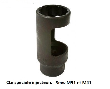

PS: si kilométrage est important faire contrôler les 5 autres injecteurs ,utiliser toujours
la clé spéciale pour déposer les injecteur ,pour ne pas détériorer les fils de l' injecteur Pilote
Les injecteurs peuvent être démontés désassemblés et réparés. (Sauf l´injecteur pilote!)

Oui mais sur une E36 ,le voyant n'est pas forcément allumé ,à voir surtout le faisceau
bien souvent abîmé par ceux qui n'utilisent pas la clé spéciale ,donc à 250/milles un
passage au banc de contrôle des injecteurs s'impose !
