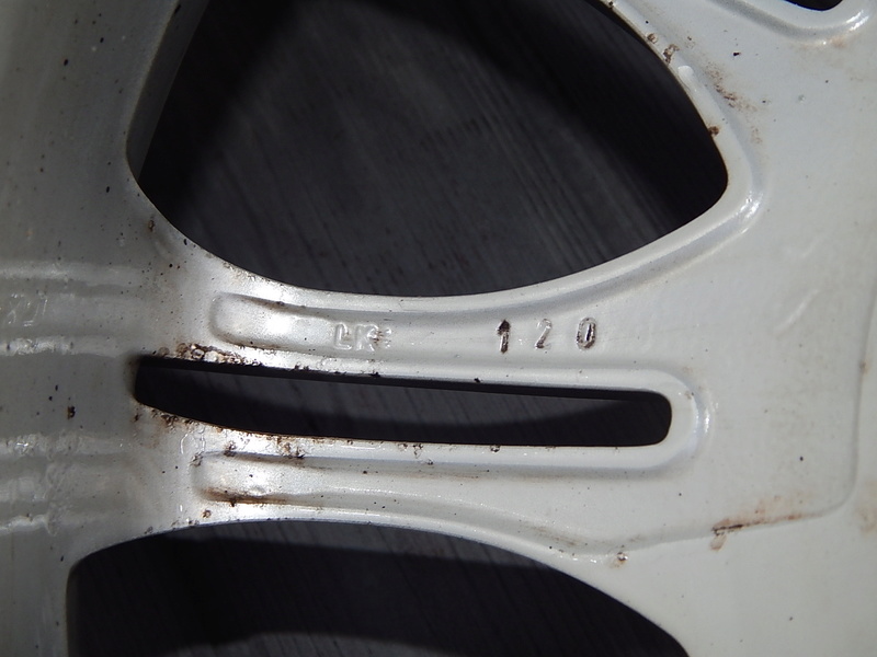

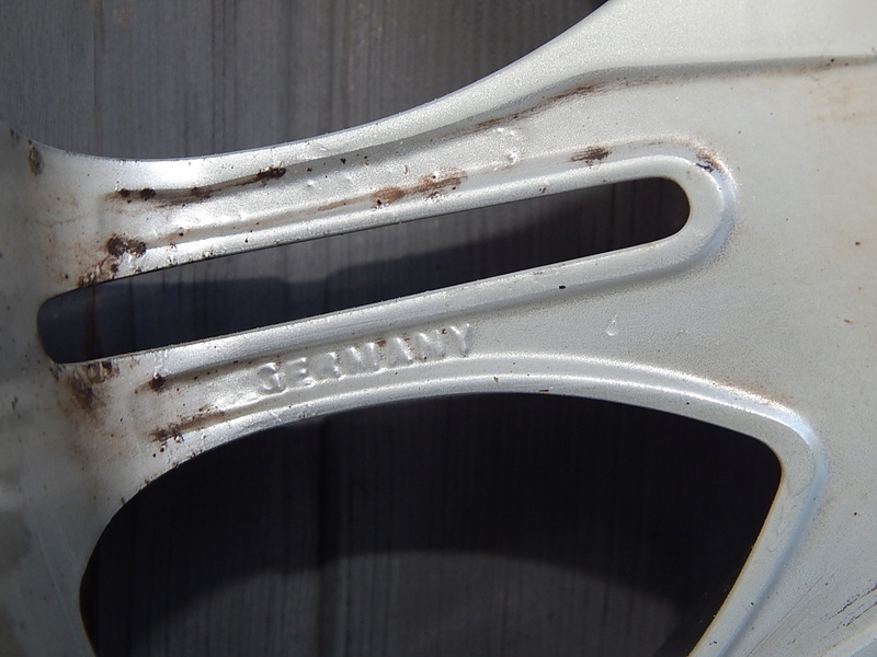

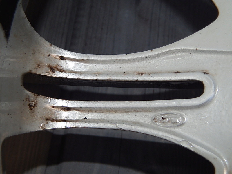

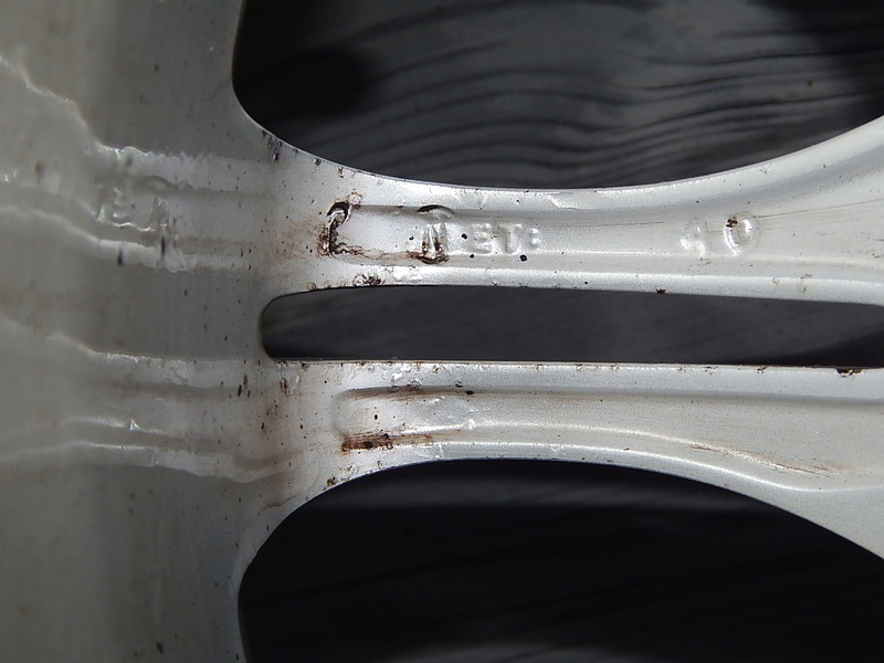

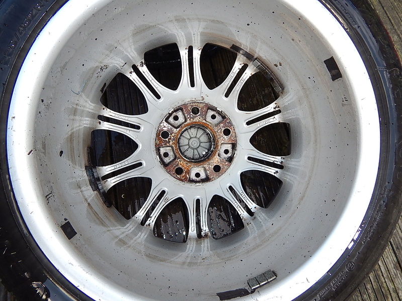

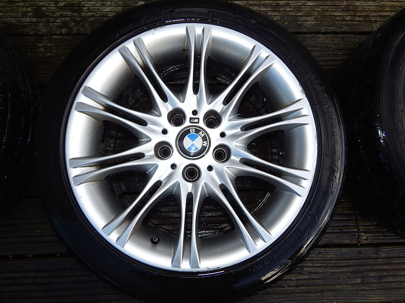

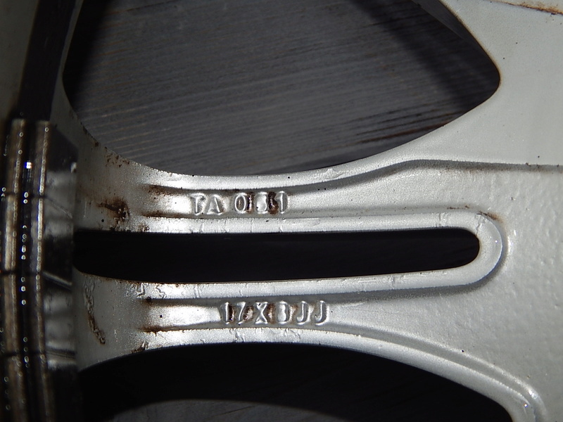

Bonjour, j'ai besoin de vos conseils de pro pour me dire si mes jantes sont des copies ou des véritables svp (si je suis dans la bonne section)
J'ai sur une 320d, des jantes M (d'origine montée sur e60) seulement il n'y a pas de logo/signe BMW gravé à l'intérieur.. juste "germany" je vous met en photo tout ce que j'ai dessus:
Avis sur jantes alu BMW M (résolu) Dscn6521
Avis sur jantes alu BMW M (résolu) Dscn6524
Avis sur jantes alu BMW M (résolu) Dscn6613
Avis sur jantes alu BMW M (résolu) Dscn6518
Avis sur jantes alu BMW M (résolu) Dscn6522
Avis sur jantes alu BMW M (résolu) Dscn6523
Avis sur jantes alu BMW M (résolu) Dscn6520
Avis sur jantes alu BMW M (résolu) Dscn6519
Avis sur jantes alu BMW M (résolu) Dscn6611
Avis sur jantes alu BMW M (résolu) Dscn6612
Avis sur jantes alu BMW M (résolu) Dscn6610
Voilà donc si un connaisseur passe par là, je le remercie d'avance

Apparemment les "double spoke style 135" ne sont pas en ET40 :
http://users.skynet.be/zouz/style/style_135.htm

Salut, bon merci beaucoup. C'est clair et net que ce sont pas des vrais.. les miennes sont en 17 or les véritable sont en 18".
Reste plus qu'à voir si ce sont des jantes dites de "remplacement" pas des vulgaires copies mais belle et bien des jantes fabriquer à l'identique mais par une entreprise différente avec accord de bmw (j'ai lu un article récemment) mais pour que ce soit des jantes de remplacement (appeler aussi "réplique") si j'ai bien compris, il faut qu'il y est la norme E3 soit graver ou sur une étiquette et malheureusement je n'est pas de trace de cette norme..

Effectivement je suis du même de Ced , ce ne sont pas des Jantes Origine Bmw !
Donc nous pouvons classer ce sujet comme "Résolu " en ayant répondu à ta question !
