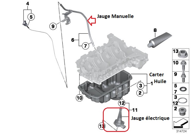

Bonsoir à tous,
Propriétaire depuis 1 mois d'une BMW SERIE 1 finition M Sport 109 CV, constatant qu'il n'y a plus de jauge d'huile au
niveau du moteur, je souhaiterai savoir si le contrôle électronique du niveau d'huile est fiable.
Merci d'avance pour vos réponse.

Salut ,BERTRAND841755 a écrit:Bonsoir à tous,
Cordialement.
Ben je répondrais à cette question ,en tant qu'ancien du réseau bmw que si Bmw-AG à choisi cette option,c'est quelle est forcément fiable ,et ce n'est pas une nouveauté non plus ,par ce que les jauges électrique dessous le carter d'huile il y a déjà un moment quelle existent ,et aussi que les possesseurs de bmw n'ouvrez pratiquement pas le capot moteur pour vérifier le niveau d'huile avec la jauge sur le moteur ,ils l'ont supprimer

Merci pour la réponse et le schéma.
Bonne journée.
