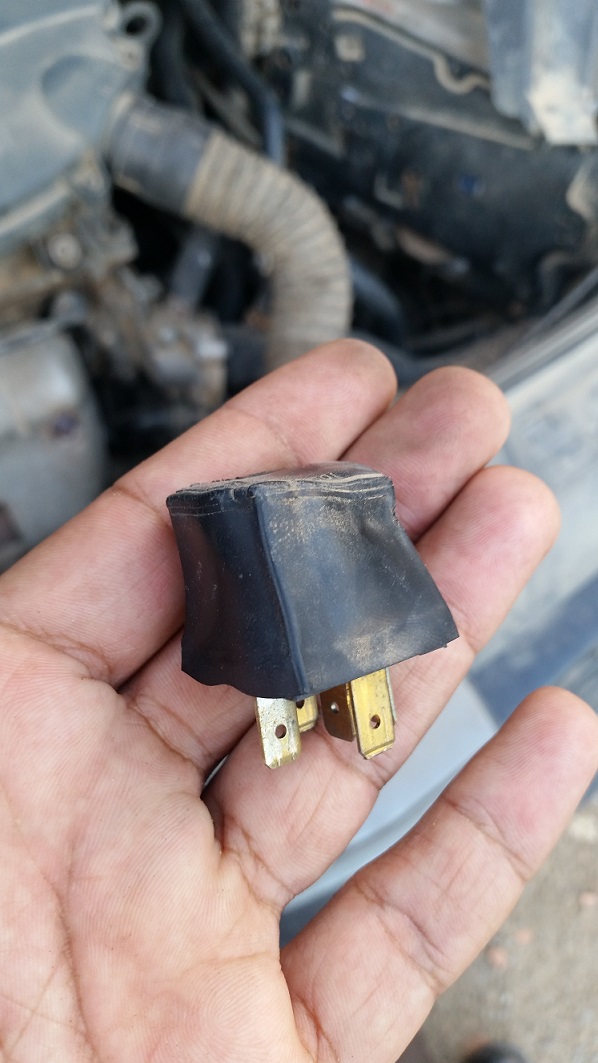

J'ai soupçonné une fuite de courant électrique alors j'ai carrément éteint le plafonnier
Voici l’état du relais moteur
