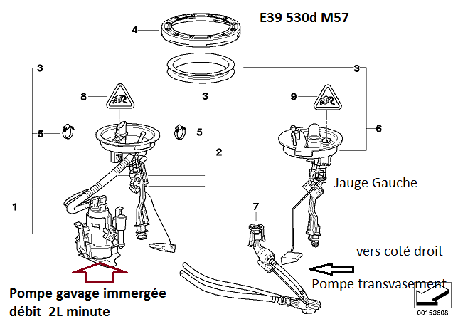

Oui les moteur 1999 et 2000 ce sont les mêmes moteur M57 ,par contre une question est ce que le boitier d'injection DDE de la voiture donneuse à été monté avec le nouveau moteur sur la voiture ?
Car il faut laisser impérativement celui de la voiture qui est programmer avec l'anti démarrage EWS de la voiture .
Important ensuite en mettant le contact si tu n'entend pas le "bizzzz "cela veux dire
que la pompe de gavage immergée à l'arrière droit du réservoir est grippée ou HS ou n'est pas alimenté en 12:volts idem la pré-pompe dessous le plancher du conducteur ( protégée ) par une tôle dessous la voiture,si une de ces deux pompes fonctionnent pas ,le gasoil n'est pas acheminé à la pompe HP ( haute pression )
Voila à voir
Voila à voir
