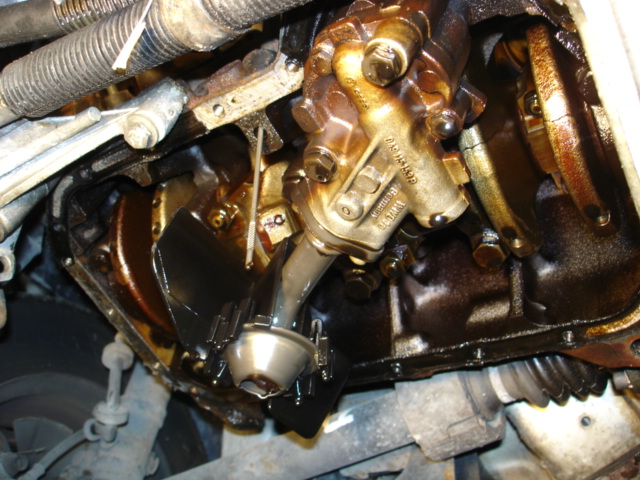

On dépose la pompe à huile
[ VW Golf 2 1,8l an 86] révision moteur et intérieur(tutos). - Page 4 Pompe_10
[ VW Golf 2 1,8l an 86] révision moteur et intérieur(tutos). - Page 4 Exctra10
[ VW Golf 2 1,8l an 86] révision moteur et intérieur(tutos). - Page 4 Pompe_11
On m'as parlé de crépine , mais je ne vois pas ce que c'est , pouvez-vous m'en dire plus ?
Sinon , il n'y avait pas de joint entre la pompe à huile et l'endroit ou elle est fixée , normal ?

[ VW Golf 2 1,8l an 86] révision moteur et intérieur(tutos). - Page 4 Crepin10
Et pour le joint, tu es sur qu'il n'y a pas d'auring?
Le joint en papier n'est pas utile si il y a un auring au raccord du passage d'huile.

Il n'y a pas de joint torique ou papier entre la pompe et le bloc moteur .
L'étanchéité est faite par les 2 surfaces planes.

Salut et merci de vos réponses à vous deux .
Ok , alors pas de joint , c'est parfait :-)
Merci encore et bonne journée !!
