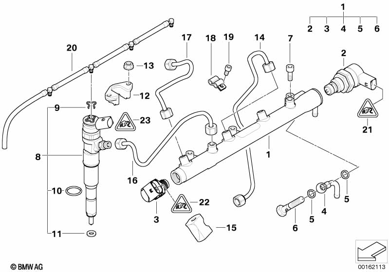

Reste donc la connectique sur le capteur de pression de la rampe en façade moteur, faut il faire celui côté habitable et comment s'y prendre?

RE                                                                                 Bien vu l'ami :  BMW 320 d M47N 150 cv, 03- 2004, mode dégradé suite changement moteur. - Page 3 Forum65
Pièce numéro 2 régulateur de pression (coté habitacle)
Pièce numéro 3 capteur de pression (Façade moteur)
https://www.realoem.com/bmw/fr/showparts?id=AS71-EUR-06-2004-E46-BMW-320d&diagId=13_0959
 BMW 320 d M47N 150 cv, 03- 2004, mode dégradé suite changement moteur. - Page 3 Diag_3h35
