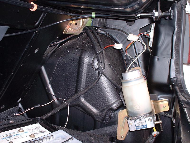

[Fiat Punto cab] isolation elec pompe hydraulique(résolu)
Message par pauden le Jeu 17 Aoû 2006, 20:40
en regardant de plus pres ma pompe hydraulique, je viens de m'apercevoir que les fils sont un peu .... abimes eux aussi ...
sachant que les fils n'ont pas l'air de s'enlever facilement, comment puis je refaire l'isolation electrique a ce niveau ?
qui a une idee ???

Re: [Fiat Punto cab] isolation elec pompe hydraulique(résolu)
Message par fFranckisere le Jeu 17 Aoû 2006, 21:13
Bonsoir..
Si il t'es possible ,soit en demontant l'extrémité du cable ,soit en le coupant (en pensant qu'il va falloir le resouder à l'issue) de passer un morceau de gaine thermo du diamètre de ce cable; ensuite le chauffer (avec un décapeur thermique par exemple..)afin qu'il puisse prendre la forme et isoler convenablement ton cable...
Bonne isolation...
Message par bublle69 le Jeu 17 Aoû 2006, 21:14
ce sont le meme bornes ou un plus et un moins
si meme borne un coup de silicone et c'est bon
ou si different de la gaine thermo
Message par pauden le Jeu 17 Aoû 2006, 21:17
c'est les cables d'alim de la pompe, donc, un - et un +
Message par ced-46 le Ven 18 Aoû 2006, 07:04
Le mieux est de passer de la gaine thermorétractable comme l'a dit fFranckisere
C'est propre, rapide et efficace.
Message par pauden le Ven 18 Aoû 2006, 07:15
oki doki ... je vais aller m'acheter ca .
ca sera une premiere, j'ai jamais utilise ce truc la .. ^^
Message par Burningost le Ven 18 Aoû 2006, 08:54
Pour la gaine thermo, c'est le mieux dans ton cas.
Mais fais bien attention de la pousser aux maximum sur la pompe, car en la chauffant, elle va se retracter et donc le diamètre et la longueur vont diminués.
Une fois la gaine en place, il faut manipuler le cable au minimum car la gaine à tendance à plisser/bouger facilement surtout sur ce type de connexion (fils/passe cloison) et tu te retrouverais avec le même cas de figure qu'a l'heure actuelle .
Message par pauden le Ven 18 Aoû 2006, 09:26
ok, je vais faire gaffe a ca.
par contre, va falloir trouver un decapeur pour avoir de l'air asser chaud ...
Message par bublle69 le Ven 18 Aoû 2006, 11:46
au briquet cela ce fait bien mais vu la position de ta pompe ca va etre un peu dur
Message par pauden le Ven 18 Aoû 2006, 12:04
pareil, pas plus de briquet que de decapeur ...
mais ca doit etre plus facile a trouver ... ^^
Ps : la pompe, je dois pouvoir la bouger un peu quand meme. mais ce que je ne veux pas, c'est avoir a debrancher les durites de dessus.
Message par bublle69 le Ven 18 Aoû 2006, 12:15
ou tu as encore le silicone qui est facile a trouver
Message par pauden le Ven 18 Aoû 2006, 12:57
oui, ca j'en ai, mais je ne sais pas si ca sera suffisement isolant ...
je prefere faire ca propre, et ne pas a avoir a y revenir.
quoi qu'un pt'it coup de silicone en plus de la gaine, ca fera pas de mal .. ^^
Message par pauden le Ven 18 Aoû 2006, 20:12
bon, voila, pas moyen de faire mieux avec la gaine
si j'appuie sur la gaine, ca enfonce un peu le fil aussi, et apres, ca ressort ... grrrrrrr
du coup, j'ai mis un peu de silicone en plus .. je laisse secher et apres, je mettrais un bout de scotch autour, pour pas qu'ils bougent trop.
Message par ced-46 le Ven 18 Aoû 2006, 21:31
Ce n'est peut-être pas trés esthétique mais ce sera efficace lol!
Et c'est bien le but recherché....
Message par pauden le Ven 18 Aoû 2006, 21:47
cache ou ca sera, ca me gene pas ..
et puis, c'est pas pour faire une defile de mode ... ^^
