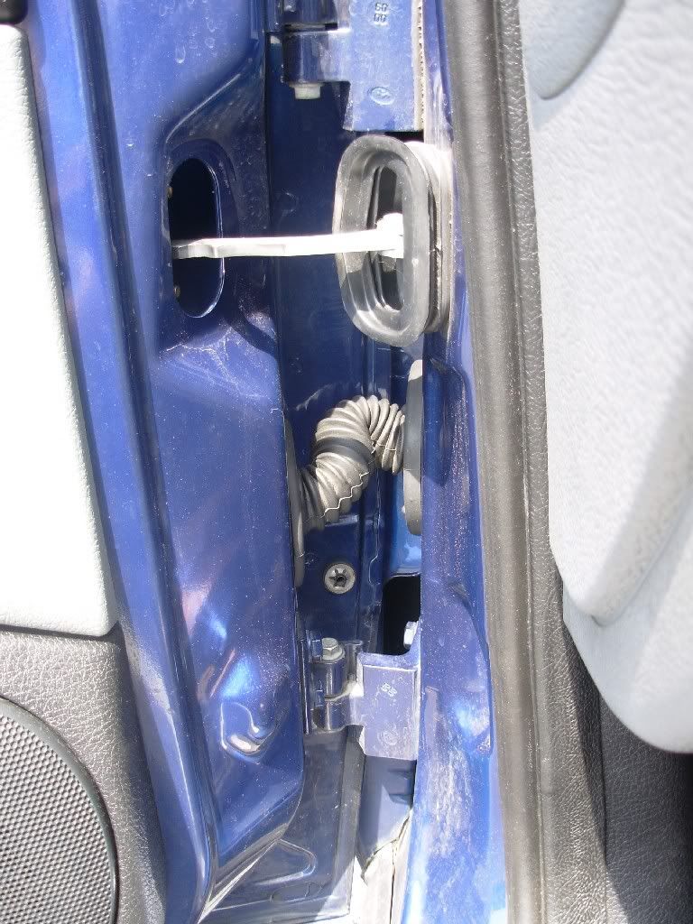

Re: [406 1.8l Ess an 01] Détecteur porte ouverte ??où? comment??
Lun 30 Avr 2007, 16:46
En retard je sais mais c'est mieux que jamais :)
Voilà une photo de la connexion entre voiture et porte et c'est vraiment difficile à accéder sans sans démonter le panneau de la porte. J'ai toujours pas le temps pour le faire :(
Voilà photo:
![[406 1.8l Ess an 01] Détecteur porte ouverte ??où? comment?? Laporte](https://2img.net/h/i175.photobucket.com/albums/w140/geniusfde/laporte.jpg)
Voilà photo:
- gabet62Ingénieur
Nombre de messages : 5479
Localisation : Toulon
Lun 30 Avr 2007, 21:41
c'est pas facile, mais il faut retirer le soufflet, les fils sont souvent coupés a cet endroit!
Lun 30 Avr 2007, 22:12
J'ai tiré le soufflet, j'ai essayé de regarder, de tirer les fils mais rien... je ne sais pas les couleurs de fils d'éclairage pour tirer un fil précise...
lorsque j'aurai le temps, je vais déposer le panneau de la porte :) comme ça j'aurai une vision claire.
Merci pour votre réponse .
