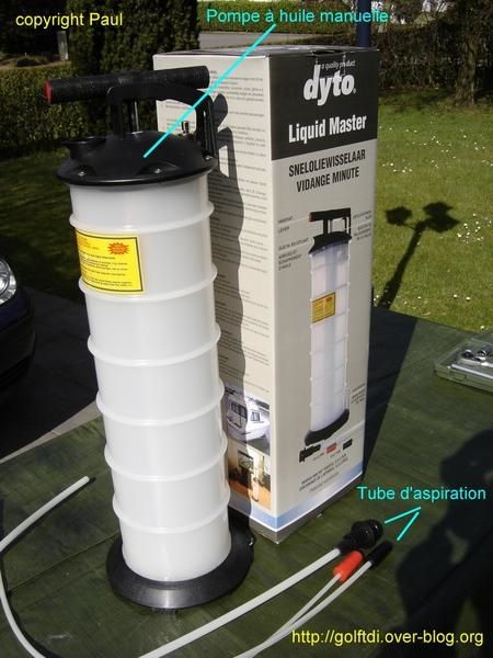

je n'ai pas d'exemple en particulier, il y a celle-ci :
http://cgi.ebay.fr/ws/eBayISAPI.dll?ViewItem&item=300100024336&ssPageName=MERC_VI_RCRX_Pr4_PcY_BID_IT&refitem=300099607736&itemcount=4&refwidgetloc=active_view_item&usedrule1=CrossSell_LogicX&refwidgettype=cross_promot_widget
ou celle utilisée dans ce blog pour une golf 4 : http://golftdi.over-blog.org/article-2403180.html (au milieu de la page)
Tu comptes t'en acheter une? l'avantage de la pompe aussi c'est qu'on peut aspirer toute l'huile usagée contenue dans la "cloche".
Les tuyaux d'aspiration font 5mm de diamètre je pense que c'est déjà suffisant pour aspirer les impuretés. S'il y a des impuretés qui font plus de 5mm c'est qu'il y a un problème et de toute façon elles ne passeront pas à travers le filtre à huile, elles resteront bloquées donc je ne devrais pas les retrouver au fond du carter.
Je pense partir sur cette solution, je pencherai la voiture vers l'arrière pour que toute l'huile se retrouve dans le puits de jauge.

ouais, c'est clair que çà a l'air très très facile!
voici la photo du 2ème :

Re: Vidange par aspiration + couple de serrage bouchon vidange
Mar 10 Avr 2007, 21:57
re!
merci!
c'est le même principe que le premier!
reste plus que le prix.
merci!

Je peux peut-être arriver en aspirant l'huile de la cloche (au niveau du filtre) puis en ne mettant pas le tuyau au fond, je peux peut-être aspirer 1 à 2L puis faire une vraie aspiration en mettant le tuyau au fond. çà devrait passer.
Par contre elles ont toutes une capacité <= 6L, mais mon carter fait presque 7L.
Je me demande ce que çà va faire quand la pompe sera pleine? le tuyau sera plein d'huile, quand je vais le débrancher de la pompe tout va redescendre..

Pour ceux qui qont intéressés, après des recherches infructueuses sur des forums français j'ai fait une recherche avec oil extractor et je suis tombé sur ce post :
http://www.bimmerfest.com/forums/showthread.php?t=92223&highlight=mityvac
Plus particulièrement :
De plus, peut-être qu'avec la pompe ils ont retiré de l'huile qui n'aurait pas été évacuée par le bouchon de vidange...
en clair ils ont extrait l'huile avec une pompe, puis ils ont mis la voiture sur chandelle et n'ont récupéré que 10cl d'huile. Ce qui, au regard des 7L n'est rien!The dipstick does not go to the lowest part of the pan, it merely opens up to the pan and the "straw" of the extractor is allowed to extend past the opening to the very bottom of the pan.
There are little to no difference from what the extractor can suck out vs. gravity can drain out through the drain plug. We (SCTS Tribe) did an experiment, drained out Raffi's car with the extractor, then put it up on jackstands and opened up the drain plug. We extracted about 1/10th of a quart in addition to what the extractor could suck out, an insignificant amount considering the pan holds approximately 7 quarts.
