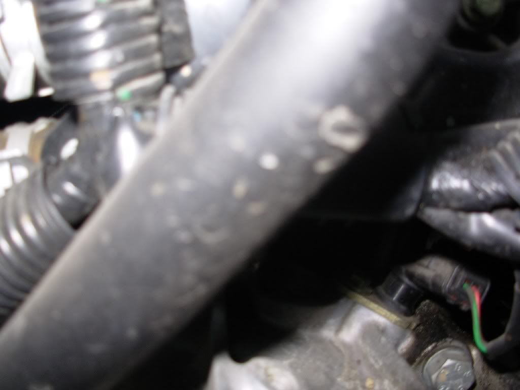

Lorsque j'ai acheté la voiture, j'ai changé un joint du cache soupapes car il y avait un fuite. après, j'ai lavé le moteur et ce weekend j'ai trouvé qu'il y a encore un peu d'huile qui s'échappe... j'ai pris des photos:
[406 ST, 1.8 16v an 01] fuite + capteur PMH Fuite
Il y a un capteur de température je pense, qui mesure la température de l'huile moteur mais lui il est posé sans joint!

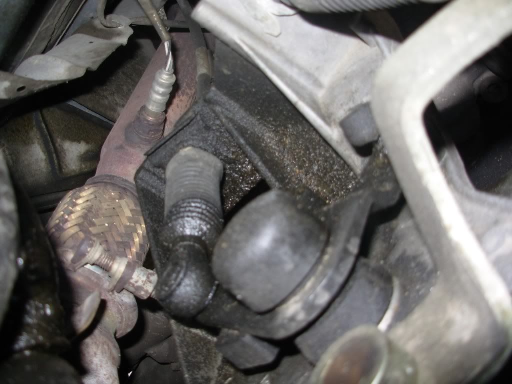

voilà la source de fuite que je pense :

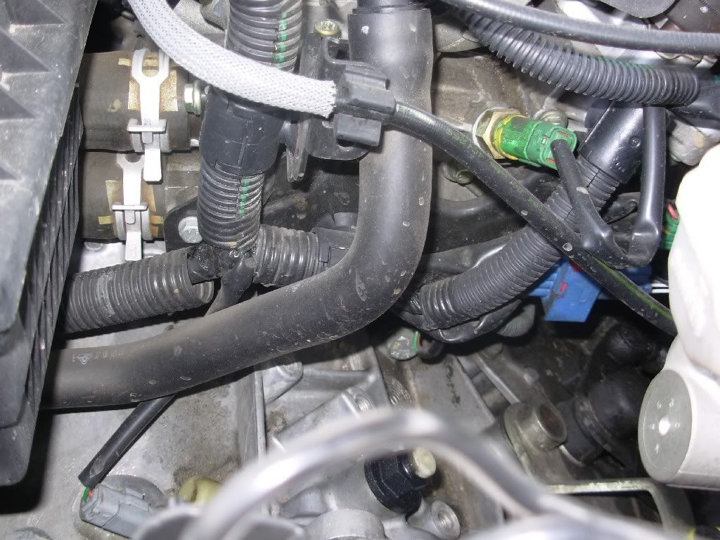

on trouve des traces partout...
[406 ST, 1.8 16v an 01] fuite + capteur PMH Fuite3

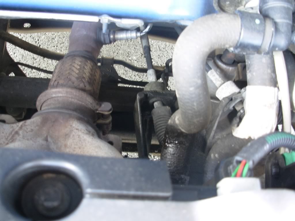

Une question de plus, c'est bien ça le capteur PMH (regardez dernière photo)?
[406 ST, 1.8 16v an 01] fuite + capteur PMH PMH
[406 ST, 1.8 16v an 01] fuite + capteur PMH PMH1

salut , oui sur la derniere photo c'est bien ton capteur regime !!
par contre ta fuite peut pas venir du capteur que tu as au niveau du carter superieur mais peut etre ton joint est pas bien monté ou alors ton carter est deformé .

Avant la fuite était causée par le joint (avant changer) et il était cuit par la température je pense! J'ai bien vérifié s'il y a des déformations mais apparemment c'est bon! par contre, je passe mes doigts sur la jonction où le joint est placé et c'est sec! pas d'huile!!!
il n'y a pas des autres places où l'huile peut s'échapper?! en deuxième photo, on voit clairement les gouttes d'huile!
Il y a des autres places pour échappement d'huile??
Je vais regarder plus proche ce weekend.
Merci et A+
