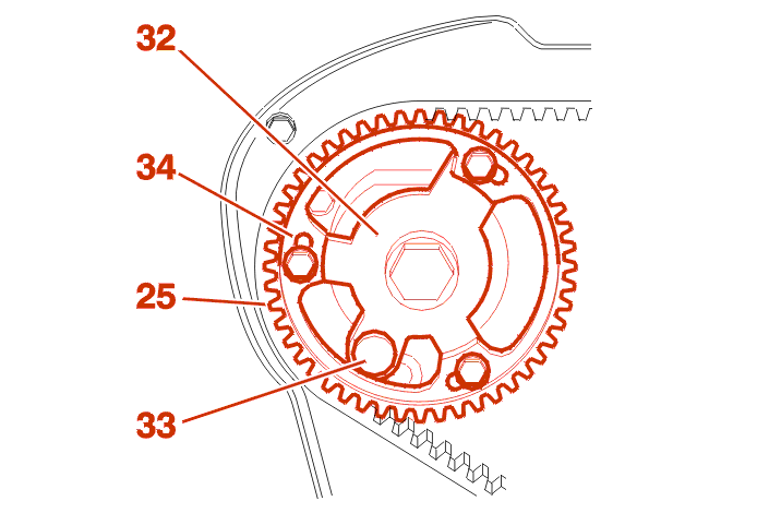

6 - 2 - PIGNON D'ARBRE À CAMES
(25) Pignon d'arbre à cames .
(32) Moyeu d'arbre à cames .
(33) Trou de pigeage .
(34) Trou oblong .
Le pigeage des arbres à cames s'effectue au travers des moyeux (32) clavetés sur les arbres à cames .
Les pignons sont fixés sur leur moyeu au moyen de 3 vis .
Lorsque les 3 vis de fixation sont desserrées, les pignons sont libres en rotation (dans la limite de la longueur des trous oblongs) .
Ce type de montage permet :
une meilleure précision de calage
une meilleure répartition de la tension courroie entre les différents brins
Identification des moyeux d'arbres à cames :
empreinte sur le moyeu d'arbre à cames
repère numérique
