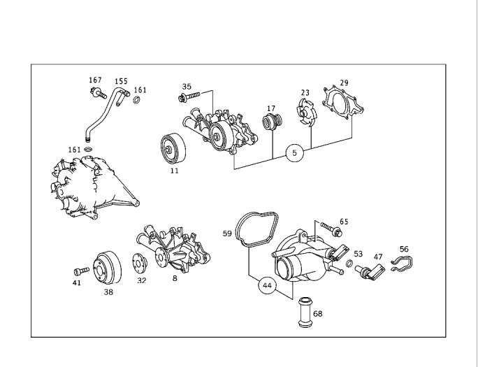

si c'est ton système d'admission d'air alors ton débimètre est la pièce n°8.
si ce n'est pas le bon, donne moi plus d'info sur la voiture, type, année, moteur,etc..

Merci Tiramisu 13 , le systeme ressemble au mien. Je regarderais demain si je trouve le debimétrè . D'apres le schema je ne comprend pas tres bien ou est-il fixé? Sur la piece n°5 ?

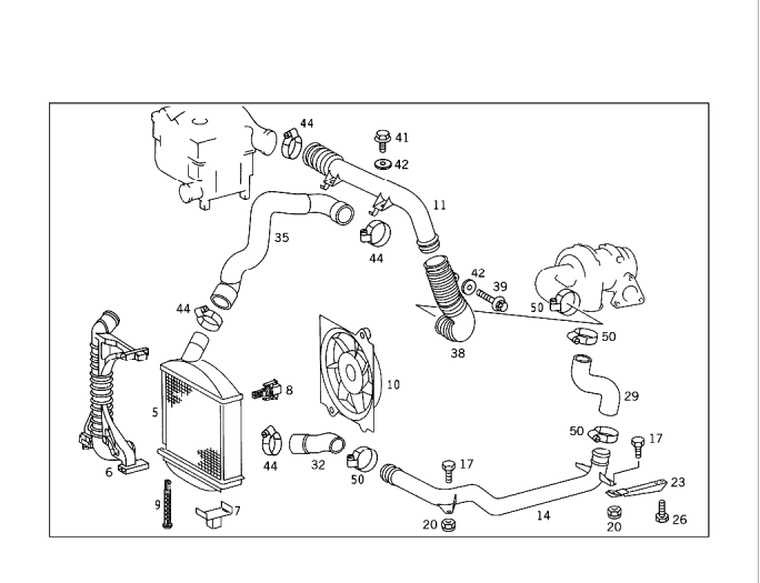

oui sur la pièce n'uméro 5(c'est l'intercooler).il doit être pas du loin du radiateur.vérifies la résistance à chaud et à froid du débimètre.

pour W638, j'ai trouvé cela .
La pièce 98 est le débimètre.vérifies si c'est pas plutôt cela.

Non ,ce n'est pas mon systeme.Mon type est plus exactement W638/2(classe V).

Salut.
Tu ne veux pas contrôler ta sonde?

Je veux controler la sonde mais je ne sais pas ou elle se trouve. Je vais chercher de plus prêt.
Mais je me demande ,chez mercedes en passant la valise de diagnostic ils auraient du voir si elle est defectueuse.
Merci ,@+

Je pense qu'elle se trouve sur une pipe d'eau fixée sur la culasse entre le 1er et le 2em cylindre.
Une sonde de température d'eau déféctueuse, ne rentrera pas forcément en mémoire. Il faut aller lire les paramètres, c'est à dire lire la valeur qu'elle donne au boitié.
Alors si ton garagiste a fait juste une lecture des défauts, il ne l'aura pas forcément détéctée.

Merci noriavag ,je vais explorer de ce côté la.

D'apres mercedes ,c'est une sonde thermique d'air aspiré (ref:A0061532028) qui m'indique la temperature moteur sur mon modele.Je ne la trouve pas.Quelqu'un peut me dire ou elle se situe exactement pour la verifier?

Salut.
Une sonde d'air qui indique la température moteur? scratch
Je n'ai jamais entendu parler de ça.
As-tu regardé l'emplacement que je t'indiquais?

est-ce que tu as une pièce qui ressemble à la pièce n°44(thermostat) ou 47(capteur de temperature)?
Tu as regardé la pièce 8 sur l'intercooler?

J'ai regardé les injecteurs et moteur tournant il y a une fuite d'air comme un souffle sur l'injecteur n°2 a partir de la gauche.Au tour ,plein calamine pas encore tres dure , que j'ai nettoyé soigneusement. Ma question est si mon probleme de mise en securité du moteur quand il est chaud peut venir de la? J'ai entendu parler que changer un injecteur qui fuit et surtout calaminé peut s'averer difficile.

oui ca peut venir de la.D'ailleurs maintenant le moindre pêt de travers mets la voiture en sécurité.
Je te conseille de faire très très vite pour le changement d'injecteur.Car effectivement la calamine "bétonne" l'injecteur à la culasse.
si tu n'es pas équipé va chez mercedes.
prix d'un injecteur ~250€ sans la MO.

J'ai contacté mercedes et ils m'ont annoncé une facture de
450€ dans le meilleur de cas à... 5000€ si l'injecteur reste gripé. D'apres eux , ils ne peuvent pas savoir d'avance si les injecteurs vont s'enlever facilement ou si il va faloir deculasser ou voir même remplacer la culasse !Une fois qu'ils essaient de le sortir, ils ne peuvent plus s'arreter la et si il bloque ,la facture va exploser. Et ils ne sont même pas surs que le moteur se met en securité a cause de l'injecteur a 100%.D'apres eux ,ça serait possible que les fils des capteurs branchés sur les injecteurs surchauffent a cause de la calamine et mettent le moteur en securité .Difficile de prendre une decision quand on nous annonce un devis d'environ 500 à 5000€ voir changement du moteur et tout ça pour un joint de rien du tout.
