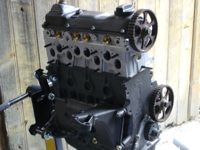

Sinon aujourd'hui , une petite avancée :
Une petite vue de l'équilibrage des différentes pièces
Tout d'abord une petite vue des pièces prêtes au remontage
Ensuite un petit coup de nettoyage du bloc
Une petite vue de l'axe intermédiaire sur lequel j'ai changé le joint spy , le joint qui vient plaquer contre le bloc , la vis et rondelle de la poulie
Huilage des bagues à l'intérieur du bloc et huilage de l'axe intermédiaire ( pas de photo pour ce dernier )
Repose de l'axe
Et essai de rotation pour voir s'il va bien librement
Mise en place des coussinets de vilbrequin neufs
Et huilage
Huilage du vilbrequin
Et repose du vilbrequin
Mise en place des demi-palier , en remontant le central au couple prescris et ensuite les autre en partant du centre ( ne pas oublier de faire des contrôles pour s'assurer que le vilbrequin tourne librement ) .
Viens le tour des pistons , présentation du premier
On prends l'outil qui va nous permettre de compresser les segments pour pouvoir introduire les pistons dans les cylindres , on huile ce dernier et le cylindre .
Et le piston est reposé ( ne pas oublier de tiercer les segments , comme illustré pour le dessin ci-dessous
Repose des demi-paliers de bielle sur lesquelles nous avons mis des coussinets neufs ( voir plusieurs posts en arrière ) , qui l'on sert au couple et à l'angle , la photo démontre le serrage angulaire , donc la deuxième étape )
Et on fais la même chose sur les 3 pistons restants
Ensuite pose du joint du côté distribution
Et repose de la plaque munie d'un joint spy et de vis neuves
On fais la même chose pour le côté boîte
Repose de la pompe à huile neuve avec des vis neuves également ( je précise que la pompe à baignée dans l'huile pendant une semaine , on m'a conseillé de faire ça , ne me demandez pas pourquoi et contrôle si elle n'a pas de point durs dans sa rotation )
Pose du joint de carter
Et repose du carter en mettant des vis neuves et en serrant au couple
Pose du joint de culasse
Et repose de la culasse en utilisant bien évidemment des vis neuves et en serrant au couple et angulairement .
Repose de l'axe
Et huilage
Repose des bougies neuves
Une vue de derrière
Voilà c'est tout pour ce soir , suite le week-end prochain .

Alors aujourd'hui :
Sablage et peinture et pose du support moteur
Ensuite remontage du pignon d'arbre à came avec un joint spy neuf préalablement huilé sur la lèvre
Nettoyage de la culasse
Un peu d'huile sur les ressorts des soupapes
On repose les poussoirs qui ont baignés dans l'huile jusqu'à aujourd'hui
Nettoyage des plans de joints de paliers et pose de l'arbre à came que l'on aura huilé
Et mise en place des chapeaux 2 et 5 pour maintenir l'arbre à came en place , bien entendu huilés
Poses des autres paliers en serrant en diagonale et au couple spécifié par la revue technique
Pose de la pièce noire ( je ne sais pas trop son utilité ) et du joint de couvre culasse
Et pour finir , pose du couvre culasse repeint couleur bloc moteur
Pose des joints et vissage des pipes à eau frontale et latérale
Et pour finir , des petites vues du moteur
