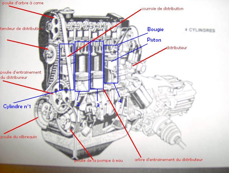

Salut.
Alors, on re prend.
2 petites photos pour que tu comprennes.
Sur celle là, ce n'est pas ton moteur, mais c'est pour que tu puisses visualiser l'interne et particulièrement les cylindres avec les bougies sur chaque cylindre.( en bleu ).
Ma question: sur quel cylindre était monté la bougie de la photo en dessus?

bon là j'ai compris et vaudrait mieux si je veux pas que tu t'énerves lol
c'est le cylindre 4

@G4-67 a écrit:bon là j'ai compris et vaudrait mieux si je veux pas que tu t'énerves lol
Pas de problème.
Il vaut mieux que tu poses les questions si tu n'as pas compris.
Pour la masse, j'aurais préféré que tu trouves aussi 0,7, mais tant qu'il n'y a pas de coupure, je pense que c'est bon.
Par rapport à la bougie du 4em cyl, on pourrait dire que le problème se trouve sur ce cyl.
Je ne pense pas que la bobine d'allumage soit en cause, parce que c'est tout les cylindres qui aurait un problème.
Mais on voit bien qu'il y a un problème d'une mauvaise explosion sur ce 4em cyl.
Comme ton câble d'allumage est neuf, on élimine ce point.
Arrives-tu à sortir l'injecteur de ce cyl?
Puis, à l'air libre, injecteur branché, mettre juste un coup de démarreur et le couper.
Tu devrais voir un beau jet conique, et la coupure complète de passage d'essence.
Je me dis que peut être il coule, ou bien que le jet n'est pas conique.
Aussi, pour être sur, si tu n'as pas changer les bougies, bien qu'elles n'aient pas l'air vielle, ça serait bien de le faire.
