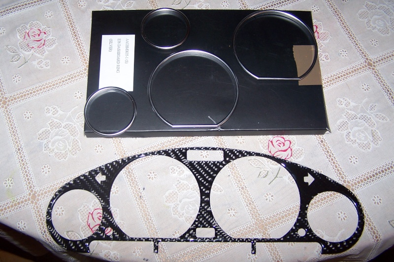

Le fond en question + les anneaux simplement posés dessus pour une 1ère impression:
Image hébergée par servimg.com
Mon fond de compteur perso:
Le fond carbone + les anneaux.Sur le petit rond en dessous du clignotant de gauche,il faut faire au ciseau une entaille afin de pouvoir passer par la suite le bouton de remise à zéro kilométrique(car elle ne s'enlève pas la tige à l'intérieur de ce bouton),donc incisé de bas en haut sur 3mm:
Fond carbone rentré par trou compteur vitesse avec encore sa protection au niveau du collant--ne surtout pas l'enlever avant car faut le plier le fond pour qu'il rentre--c'est très bien flexible et se remets tout seul en place(il est épais!):
Enlever la bande de protection après avoir fait passer le petit rond incisé pour la tige kilométrique et mettez en place le fond carbone,ça donne ceci:
et vous voyez,l'incision au ciseau a complètement disparue!!!
Préparation des anneaux
L'on m'avait conseillé de la SuperGlue pour coller les anneaux,vous faîtes ce que vous voulez mais je vous le déconseille fortement pour 2 raisons:
Primo: ça bouffe le plastique du fond carbone et laisse des traces blanches si la colle déborde et sur du noir c'est pas top top,heureusement à l'acéthone ça s'enlève mais bon frayeur quand même!!
Secondo: ça ne colle pas du TOUT!!! malgré cette colle de réputation balaise qui fixe entre-elles du fer sans problème mais pas là,car la surface HYPER lisse et brillante du carbone ,la colle ne trouve aucun point d'attache!!
Alors j'ai réfléchis et j'ai opté pour du bon vieux double face et c'est nickel car en plus de coller il fait office de joint car comme les anneaux sont légèrement inférieurs en diamètre par rapport au passage du compteur,ça ne nage plus!!
N'ayez pas peur d'en mettre un bon paquet pour justement le replié sur lui-même
Image hébergée par servimg.comImage hébergée par servimg.com
Enlever la bande jaune et mettre en place,ça donne ceci:
