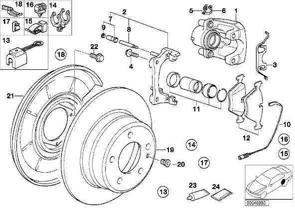

voici comment se présentent le disque arrière et les plaquettes.
[e39 525d touring] régler le frein à main 0709300141311314325

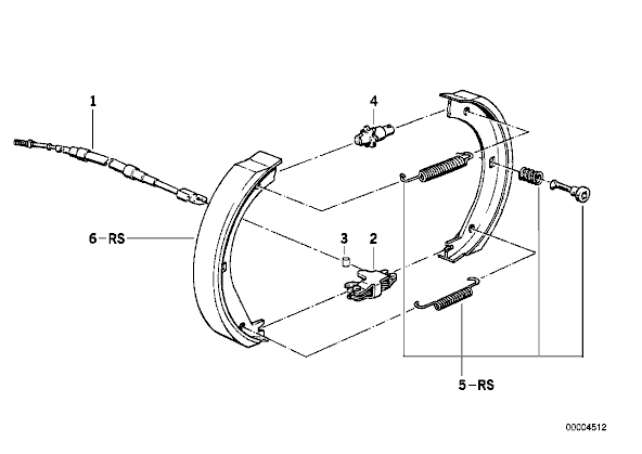

à l'intérieur de ce disque, dans le déport, tu as un tambour, avec des mini patins (qui ne servent que pour le frein à main).
le réglage est la pièce n°4 sur le schéma ci-dessous. le réglage se fait avec un tourne-vis de haut en bas ou de bas en haut, à travers un trou du disque (trou à travers lequel passe le de boulon de jante)
tu me suis ?

je te conseille de détendre les câbles, d'effectuer le réglage des patins à travers le trou du disque (tu rapproches les patins jusqu'à ce que la roue ne tourne plus puis tu relaches -ni trop ni trop peu- afin que la roue tourne de nouveau librement) et de retendre les câbles (de manière à laisser quelques crans au levier)
ceci fait, vérifie que les roues tournent toujours librement !
