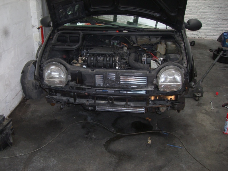

Voila un petit tuto pour remplace un embrayage et une distribution sur une renault twingo1200cc de 1998.
J'ai decider de deposer le moteur et boite ensemble pour avoir plus facile car je n'ai pas de pont.
Temps pour sortir l'ensemble 3h00. (donc gain de temp)

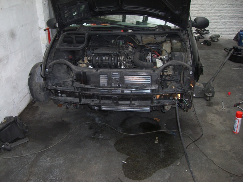

tout d'abord lever le vehicule et mettre deux chandelles.
deposer les roues avants.
deposer les coquilles d'aile avant.
deposer le pare-choc avant.
[ Renault Twingo 1.2 an 1998 ] remplacement embrayage,distribution et joint culasse (TUTO) Cimg1410
[ Renault Twingo 1.2 an 1998 ] remplacement embrayage,distribution et joint culasse (TUTO) Cimg1411
deposer les deux phares avant.
[ Renault Twingo 1.2 an 1998 ] remplacement embrayage,distribution et joint culasse (TUTO) Cimg1412
quellque fiche a deconnecter et de masse.
deposer la face avant.
[ Renault Twingo 1.2 an 1998 ] remplacement embrayage,distribution et joint culasse (TUTO) Cimg1413

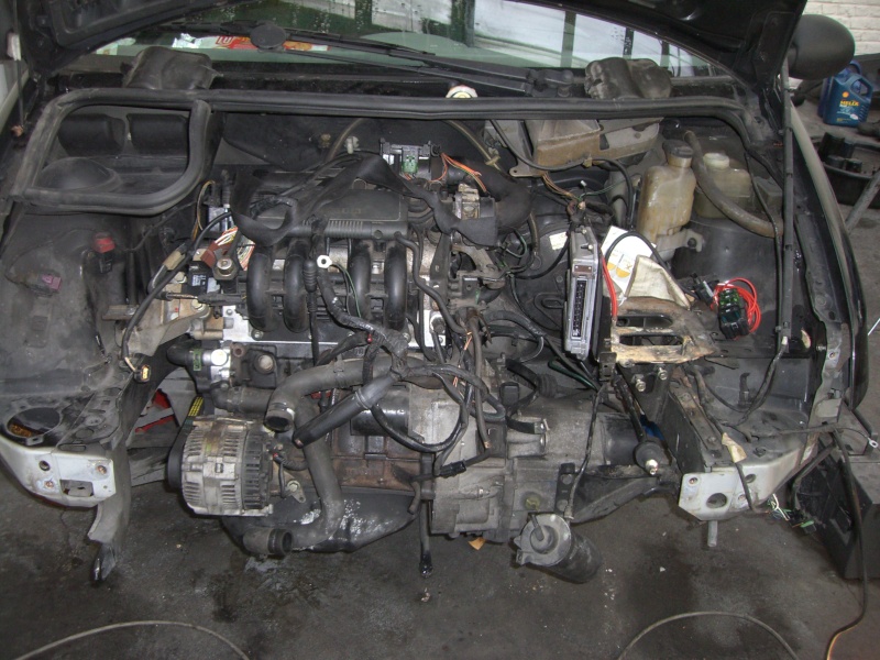

deposer les vis des different support (support boite,support moteur et support a l'arriere de la boite.
[ Renault Twingo 1.2 an 1998 ] remplacement embrayage,distribution et joint culasse (TUTO) Cimg1421
[ Renault Twingo 1.2 an 1998 ] remplacement embrayage,distribution et joint culasse (TUTO) Cimg1422

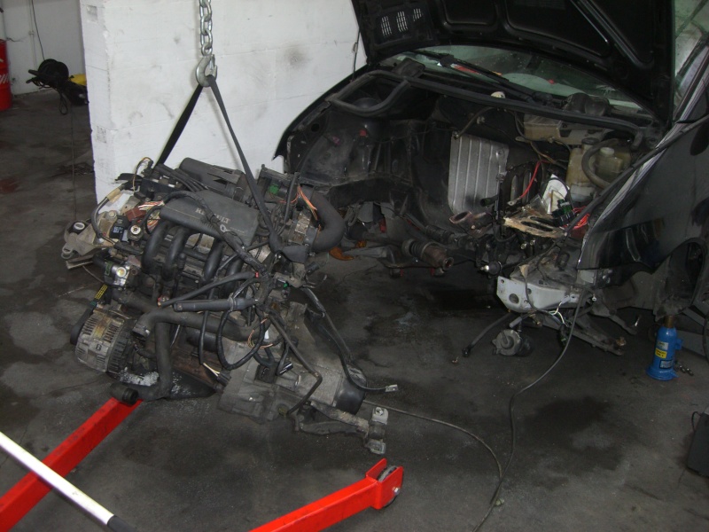

et puis retirer avec precaution le moteur et boite...
[ Renault Twingo 1.2 an 1998 ] remplacement embrayage,distribution et joint culasse (TUTO) Cimg1423
[ Renault Twingo 1.2 an 1998 ] remplacement embrayage,distribution et joint culasse (TUTO) Cimg1424

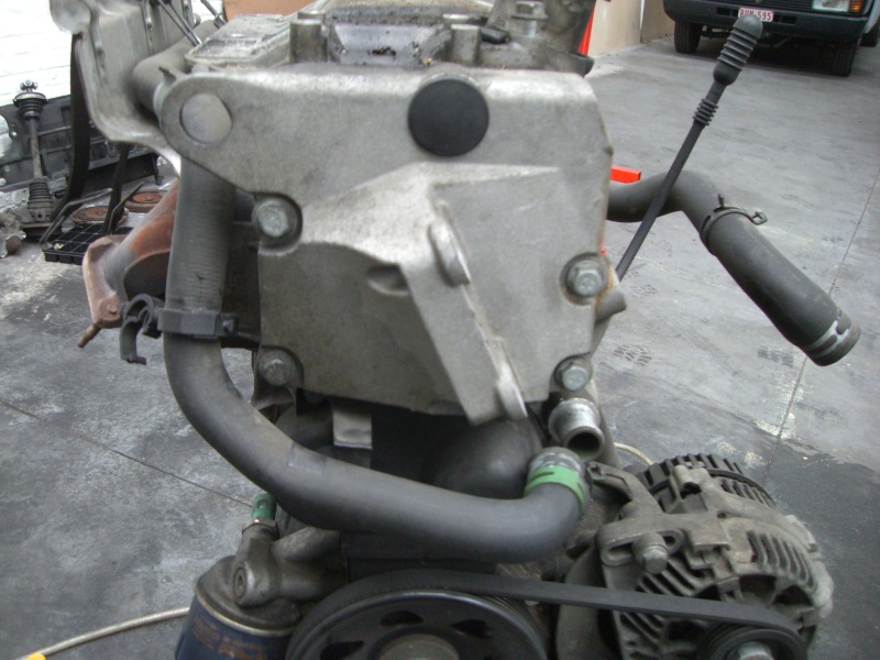

ca c'est pour ce qui est de la depose moteur.
j'ai constater qui il y avais pas mal d'huile a l'entrer du papillon et que le radiateur perdais et un peus de mayonnaise dans le vase d'expansion...
[ Renault Twingo 1.2 an 1998 ] remplacement embrayage,distribution et joint culasse (TUTO) Cimg1425
[ Renault Twingo 1.2 an 1998 ] remplacement embrayage,distribution et joint culasse (TUTO) Cimg1426

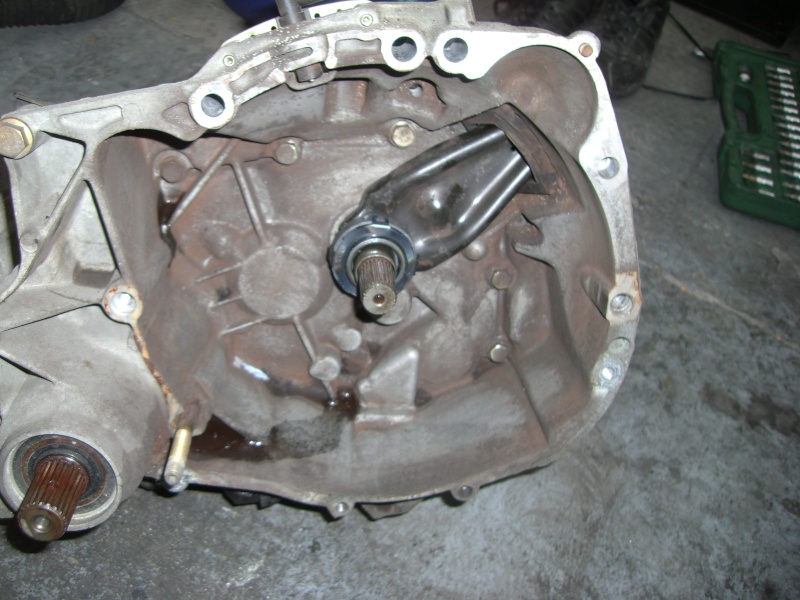

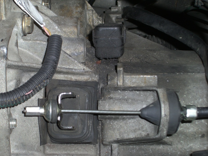

voila suite du demontage de boite pour l'embrayage...
deposer boite:
[ Renault Twingo 1.2 an 1998 ] remplacement embrayage,distribution et joint culasse (TUTO) Cimg1427
pour ce deposer d'abord le demarreur:
[ Renault Twingo 1.2 an 1998 ] remplacement embrayage,distribution et joint culasse (TUTO) Cimg1428
puis les boulons autour de de la boite n'oubliez pas la petite tole pres du volant moteur:
[ Renault Twingo 1.2 an 1998 ] remplacement embrayage,distribution et joint culasse (TUTO) Cimg1429
[ Renault Twingo 1.2 an 1998 ] remplacement embrayage,distribution et joint culasse (TUTO) Cimg1430
[ Renault Twingo 1.2 an 1998 ] remplacement embrayage,distribution et joint culasse (TUTO) Cimg1431

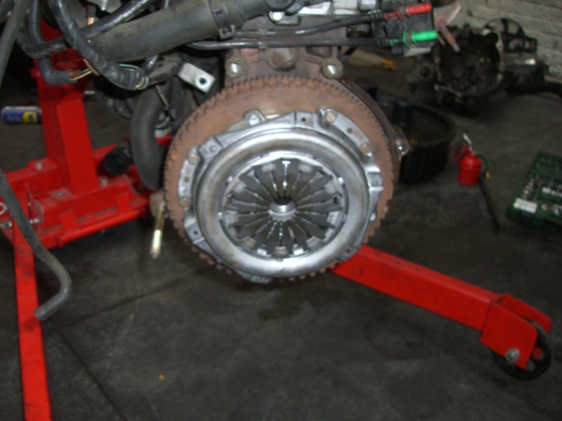

deposer l'embrayage:
[ Renault Twingo 1.2 an 1998 ] remplacement embrayage,distribution et joint culasse (TUTO) Cimg1432
l'etat de la buter bruyante et dur:
[ Renault Twingo 1.2 an 1998 ] remplacement embrayage,distribution et joint culasse (TUTO) Cimg1433

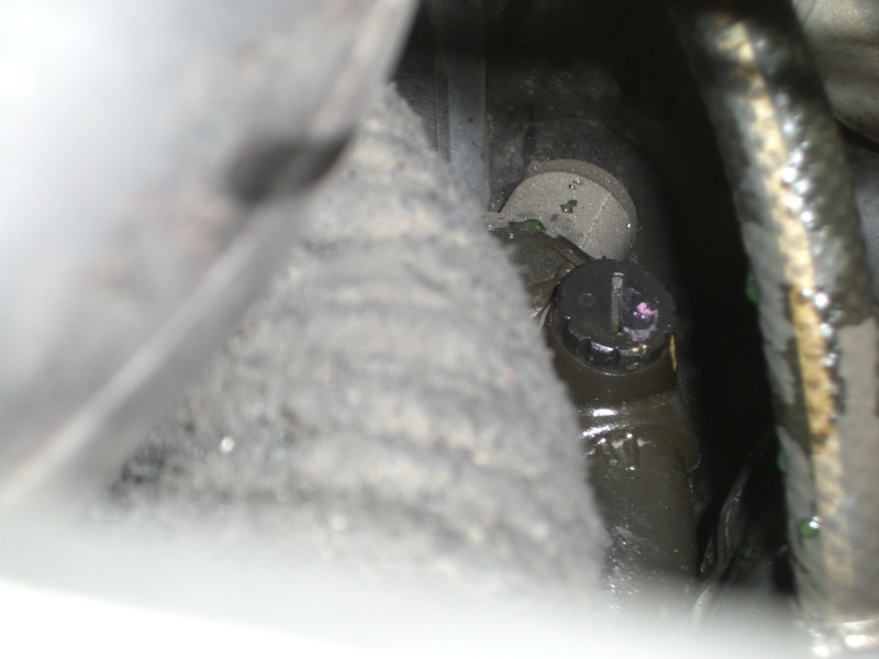

j'ai constater en enlevant le bouchon d'huile que il y avais un bloc d'huile cuit pas bon!!! donc j'ai decider de deculasser faison nous plaisir je dois la remettre en etat donc on peut y aller...
voici le bouchon d'huile:
[ Renault Twingo 1.2 an 1998 ] remplacement embrayage,distribution et joint culasse (TUTO) Cimg1435
l'huile tres brune pas bon du tout...

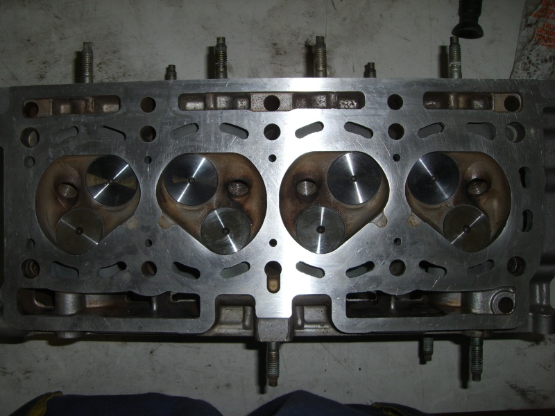

culasse:
roder les soupapes et reposer les ressort de soupapes:
Remplacer les bourrages de queue de soupape:
petite video Roder les soupapes:
https://www.dailymotion.com/video/x4lwn4_rodage-de-soupape_auto
mettre un peu de pate a roder
voila ce que ca donne
mise en place des ressorts:
[ Renault Twingo 1.2 an 1998 ] remplacement embrayage,distribution et joint culasse (TUTO) Cimg1510
un peus de graisse pour faire coller les clavettes sur le tournevis pour pouvoir les inserrers dans la cuvette:
[ Renault Twingo 1.2 an 1998 ] remplacement embrayage,distribution et joint culasse (TUTO) Cimg1511
l'outil pour compresser les ressorts:
[ Renault Twingo 1.2 an 1998 ] remplacement embrayage,distribution et joint culasse (TUTO) Cimg1512
[ Renault Twingo 1.2 an 1998 ] remplacement embrayage,distribution et joint culasse (TUTO) Cimg1513
voila pour les 8 soupapes:

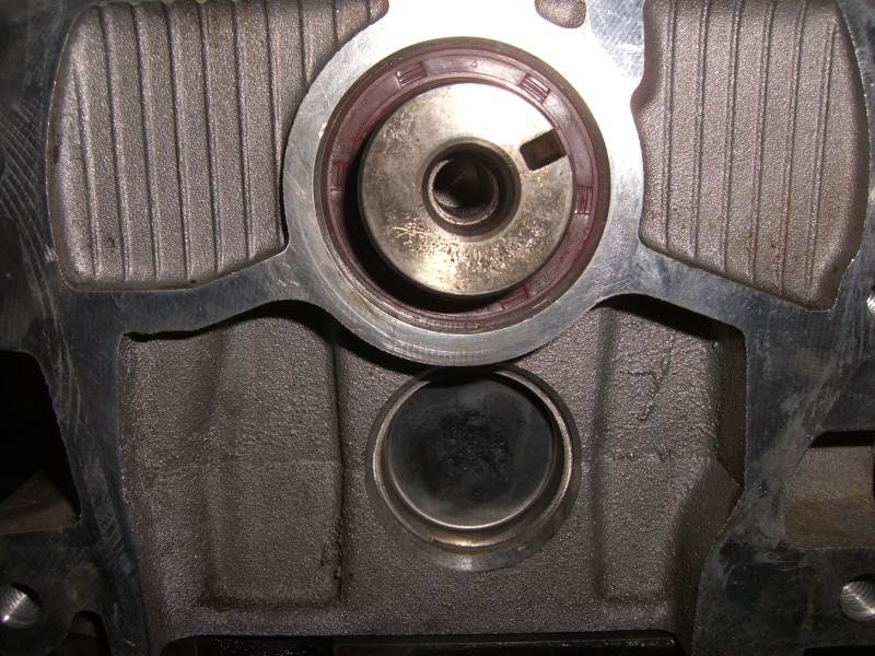

serrage de la culase:
[ Renault Twingo 1.2 an 1998 ] remplacement embrayage,distribution et joint culasse (TUTO) Cimg1517
1)----20Nm
2)----90°
3)attendre 3 min. pour que le joint ce donne.
4)desserer les boulons 1 et 2 et puis les serrer a 20Nm puis 200°
5) meme chose pour les boulons 3.4.5.6
6) meme chose pour les boulons 7.8.9.10

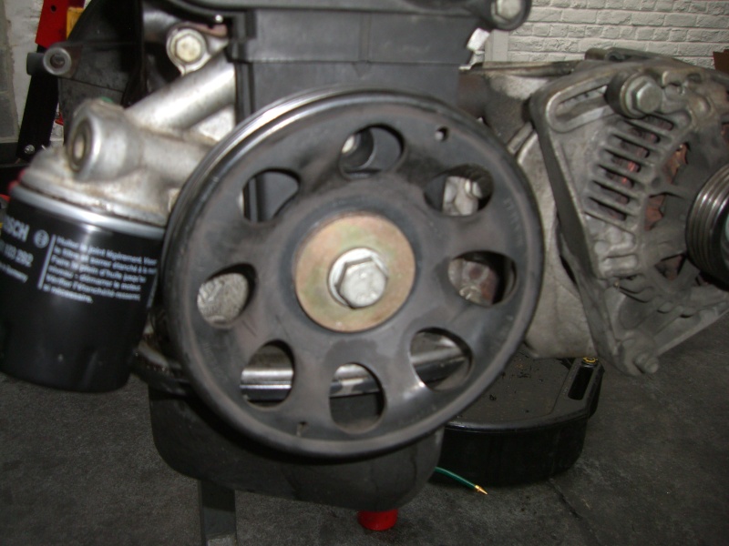

reposer la poulie de villebrequin:
[ Renault Twingo 1.2 an 1998 ] remplacement embrayage,distribution et joint culasse (TUTO) Cimg1527
serrage: 20 Nm puis 90°

[ Renault Twingo 1.2 an 1998 ] remplacement embrayage,distribution et joint culasse (TUTO) Cimg1529
reposer la pipe d'admission:
[ Renault Twingo 1.2 an 1998 ] remplacement embrayage,distribution et joint culasse (TUTO) Cimg1530
reposer bobine d'allumage:
[ Renault Twingo 1.2 an 1998 ] remplacement embrayage,distribution et joint culasse (TUTO) Cimg1531
reposer le cablage moteur:
[ Renault Twingo 1.2 an 1998 ] remplacement embrayage,distribution et joint culasse (TUTO) Cimg1532
reposer le volant moteur:
[ Renault Twingo 1.2 an 1998 ] remplacement embrayage,distribution et joint culasse (TUTO) Cimg1533
serrage 17 Nm + 110°
reposer le nouvelle embrayage:
[ Renault Twingo 1.2 an 1998 ] remplacement embrayage,distribution et joint culasse (TUTO) Cimg1534
serrage 30 Nm
nettoyer la boite + mettre la nouvelle buter et graisser legerement l'arbre primaire:
[ Renault Twingo 1.2 an 1998 ] remplacement embrayage,distribution et joint culasse (TUTO) Cimg1535
reposer la boite de vitesse sur moteur:
[ Renault Twingo 1.2 an 1998 ] remplacement embrayage,distribution et joint culasse (TUTO) Cimg1536
reposer le demarreur:
[ Renault Twingo 1.2 an 1998 ] remplacement embrayage,distribution et joint culasse (TUTO) Cimg1537

l'huile dans le boitier papillon est du a un tres mauvais entretien ! vidange quasi inexistantes donc reniflard bouché par de la croute et huile qui remonte dans l'admission !

pres a remonter dans le vehicule:
[ Renault Twingo 1.2 an 1998 ] remplacement embrayage,distribution et joint culasse (TUTO) Cimg1538
[ Renault Twingo 1.2 an 1998 ] remplacement embrayage,distribution et joint culasse (TUTO) Cimg1539
remettre les tuyaux de refroidissement:
[ Renault Twingo 1.2 an 1998 ] remplacement embrayage,distribution et joint culasse (TUTO) Cimg1540
remettre les tuyaux d'essence:
[ Renault Twingo 1.2 an 1998 ] remplacement embrayage,distribution et joint culasse (TUTO) Cimg1541
remettre le cable d'embrayage:
[ Renault Twingo 1.2 an 1998 ] remplacement embrayage,distribution et joint culasse (TUTO) Cimg1542
remettre les fiches electriques:
[ Renault Twingo 1.2 an 1998 ] remplacement embrayage,distribution et joint culasse (TUTO) Cimg1543
[ Renault Twingo 1.2 an 1998 ] remplacement embrayage,distribution et joint culasse (TUTO) Cimg1544
repose du moyeu de roue:
[ Renault Twingo 1.2 an 1998 ] remplacement embrayage,distribution et joint culasse (TUTO) Cimg1545
reposer la goupille de cardan:
[ Renault Twingo 1.2 an 1998 ] remplacement embrayage,distribution et joint culasse (TUTO) Cimg1546
reposer le cardan gauche avec son moyeu de roue complet:
[ Renault Twingo 1.2 an 1998 ] remplacement embrayage,distribution et joint culasse (TUTO) Cimg1547
[ Renault Twingo 1.2 an 1998 ] remplacement embrayage,distribution et joint culasse (TUTO) Cimg1548
remplacer le radiateur:
[ Renault Twingo 1.2 an 1998 ] remplacement embrayage,distribution et joint culasse (TUTO) Cimg1549
[ Renault Twingo 1.2 an 1998 ] remplacement embrayage,distribution et joint culasse (TUTO) Cimg1550
[ Renault Twingo 1.2 an 1998 ] remplacement embrayage,distribution et joint culasse (TUTO) Cimg1551
monter la face avant :
[ Renault Twingo 1.2 an 1998 ] remplacement embrayage,distribution et joint culasse (TUTO) Cimg1552
reposer le ventilateur:
[ Renault Twingo 1.2 an 1998 ] remplacement embrayage,distribution et joint culasse (TUTO) Cimg1553
reposer les phares:
[ Renault Twingo 1.2 an 1998 ] remplacement embrayage,distribution et joint culasse (TUTO) Cimg1554
reposer le pare-choc avant:
[ Renault Twingo 1.2 an 1998 ] remplacement embrayage,distribution et joint culasse (TUTO) Cimg1555
reposer les coquilles d'aile avant:
[ Renault Twingo 1.2 an 1998 ] remplacement embrayage,distribution et joint culasse (TUTO) Cimg1556
purger le radiateur:
[ Renault Twingo 1.2 an 1998 ] remplacement embrayage,distribution et joint culasse (TUTO) Cimg1557
purger le thermostat:
[ Renault Twingo 1.2 an 1998 ] remplacement embrayage,distribution et joint culasse (TUTO) Cimg1558
purger la durite allant a la chauferette:
[ Renault Twingo 1.2 an 1998 ] remplacement embrayage,distribution et joint culasse (TUTO) Cimg1559
mettre les roues et les serrers, descendre la voiture de ces chandelles ...
mettre de l'huile de boite,huile moteur et faire tourner moteur tourne nickel pas video batterie d'appareil photo plate... desoler!!!
et voila a la prochaine...
ciao
