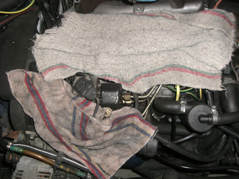

Je ne sais pas si c'est possible sur ces modèles mais si oui :
Il faut détruire le boitier sur la pompe à injection puis relier directement l'électrovanne de stop avec un "+ aprés contact".

Re: [ renault scenic 1.9 td an 1997 ] probleme clé : supprimer anti-demarrage (résolu + tuto )
Le lien n° 2 décrit exactement ce qu'il faut faire.
Peux-tu faire des photos de ta pompe ?
Il faut donc faire sauter le blindage et relier l'électrovanne avec un + aprés contact.

donc je me suis attaqué au problème. et ca marche super bien. donc comme je vous l'ai dit voici l'opération en détail pour ce que ca pourrez intéressé :
voici la pompe injection LUCAS avec le boitier blindé a déposé (ces le plus difficile de l'opération.
pour commencer mettre des protection autour du blindage afin d'évité tous risque d'incendie lors du meulage (pensé a protège le pare-brise et de mettre des lunette de protection.
commencé le meulage en faisant attention au autre pièce qu'il y a autour, ne pas forcé sur la machine (meuleuse angle standard diamètre 115)
arrivé en bout de blindage la machine ne pouvant pas y allé sans esquinté le corps de la pompe injection j'ai fini avec un petit burin( bien affuté) et petit marteau.
comme l'on peu voir ici le blindage a été dépose ,vous pouvez enlevé toutes les protection que vous avez mit. et nettoyé tous autour de façon qu'il n'y ai pas de poussière ou grain de meule qui rentre dans la pompe lors du dévissage de l'électrovanne.
la vous pouvez voir l'électrovanne avec sa protection .
ensuite devisé l'électrovanne en faisant attention au fils qui y sont relier(ne pas les coupé) puis remettre une autre électrovanne non-codé :
attaché l'ancienne électrovanne codé de façon quelle ne ce ballade pas .branché un fil avec une cosse percer sur la nouvelle électrovanne non codé le tout relier a un 12volt positif après contacte
remettre le caoutchouc de protection.
pour ma par j'ai pris mon 12 volt+ dans la boite a fusible a droite au dessus de l'aile.
et voila l'opération est fini!!!
le voyant au tableau de bord reste actif est s'excite au démarrage et quand on roule ces tout a fait normal car l'anti démarrage est toujours la mes ne nous empêche plus de démarrer.

au fait cela ma pris 2 heures environs est zéro € comme javais une vielle électrovanne .
