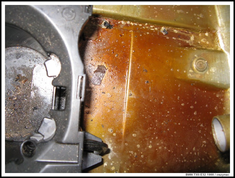

r?solu Re: [ BMW E32 730i an 1988 ] problème de démarrage (résolu)
Sam 24 Jan 2009, 15:28

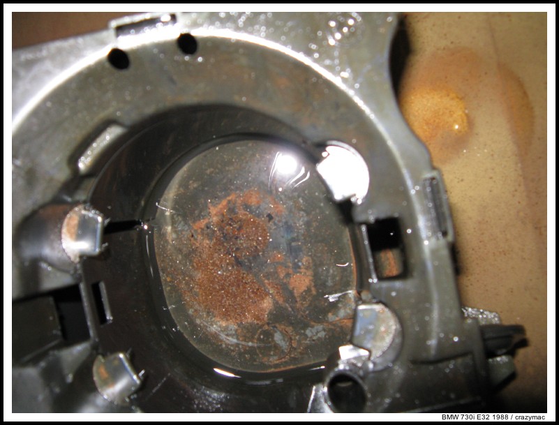

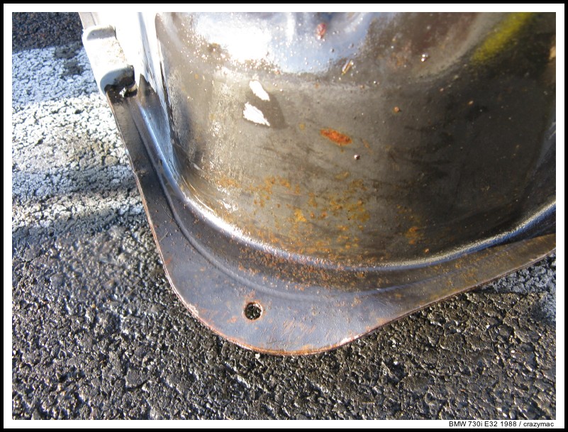

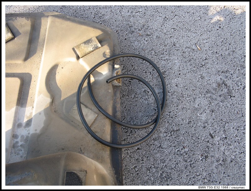

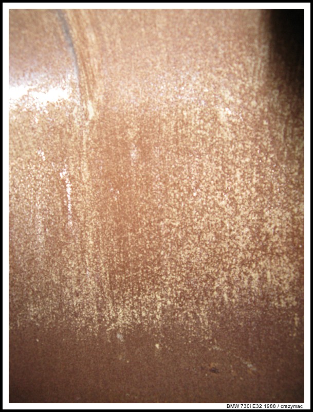

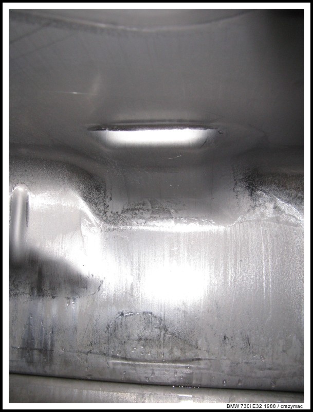

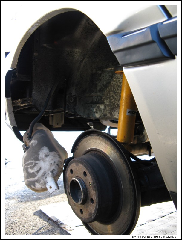

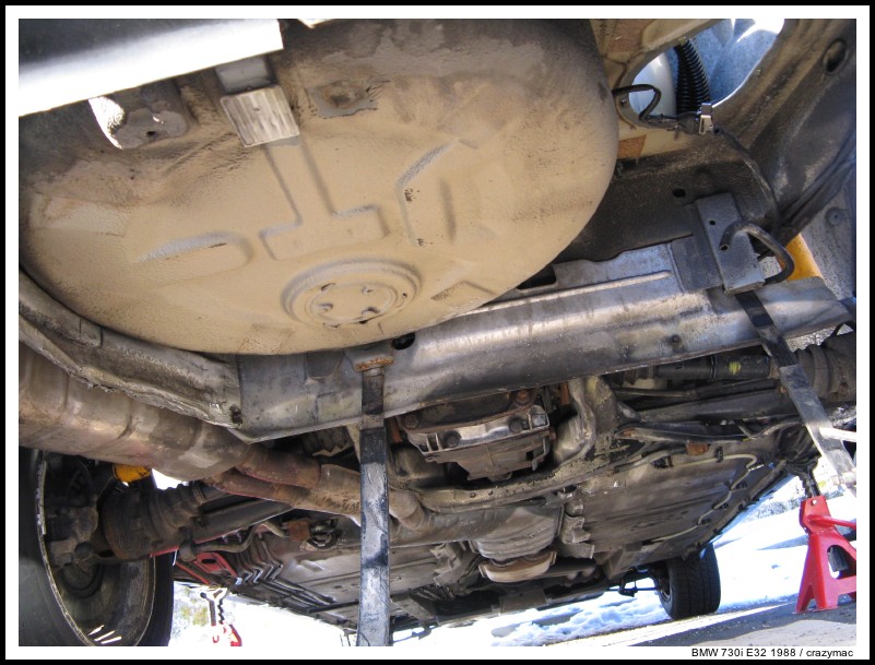

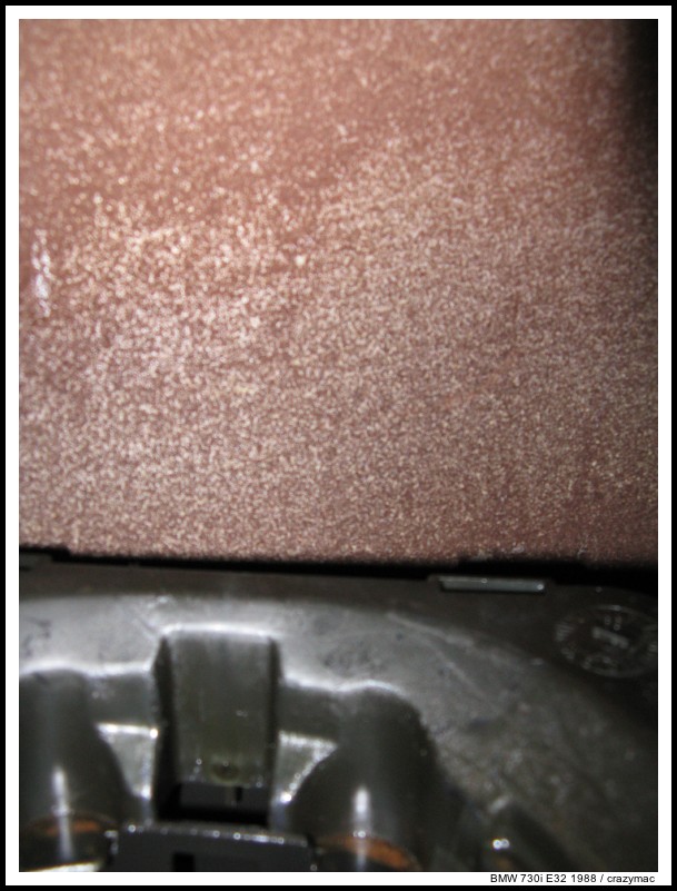

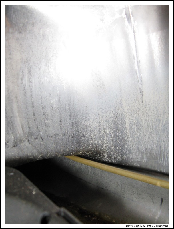

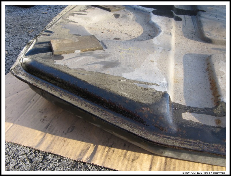

La sentence est tombée. Voici des photos de mon réservoir d'essence.
[ BMW E32 730i an 1988 ] problème de démarrage (résolu) - Page 2 730i-092
[ BMW E32 730i an 1988 ] problème de démarrage (résolu) - Page 2 730i-093
[ BMW E32 730i an 1988 ] problème de démarrage (résolu) - Page 2 730i-094
[ BMW E32 730i an 1988 ] problème de démarrage (résolu) - Page 2 730i-095
Le pire dans tout ça, c'est que mes canalisation de GPL semblent passer au travers du réservoir. Quelle brillante idée !
Dim 25 Jan 2009, 00:48
salut crazymac
si tu veux vidanger le réservoir,il y a une vis de vidange en dessous
clic ici
pièce numéro 2 bon courage pour la suite
Dim 25 Jan 2009, 07:12
OK merci.
Moi ce qui m'intrigue c'est la traversée de ces tuyaux....
DarkGyver
Masculin Nombre de messages : 21020
Age : 59
http://www.darkgyver
Dim 25 Jan 2009, 07:59
Re;
Il est plus ou moins noirmal que le réservoir ait de la rouille à l'intérieur vu son age!
A ta place je le vidangerais [ BMW E32 730i an 1988 ] problème de démarrage (résolu) - Page 2 Forum65 pour oliv59 et le rincerais avec un peu d'essence, puis remonterais et changerais à nouveau le filtre après quelques kilomètres!
Il est possible que la pompe immégée se soit un peu grippée avec la crasse.....
Lun 26 Jan 2009, 08:07
La pompe est bruyante...
Renseignement pris, la présence de tuyaux dans le réservoir est normale.
j'ai un réservoir propre en réserve, je pense que je vais m'en servir.

Voici l'intérieur du réservoir de remplacement.
[ BMW E32 730i an 1988 ] problème de démarrage (résolu) - Page 2 730i-096
[ BMW E32 730i an 1988 ] problème de démarrage (résolu) - Page 2 730i-097
[ BMW E32 730i an 1988 ] problème de démarrage (résolu) - Page 2 730i-098
Un peu sale, à rince mais pas rouillé :sol: Par contre à l'extérieur, j'ai dû brosser un peu et traiter au Rustol Owatrol.
[ BMW E32 730i an 1988 ] problème de démarrage (résolu) - Page 2 730i-100
[ BMW E32 730i an 1988 ] problème de démarrage (résolu) - Page 2 730i-101

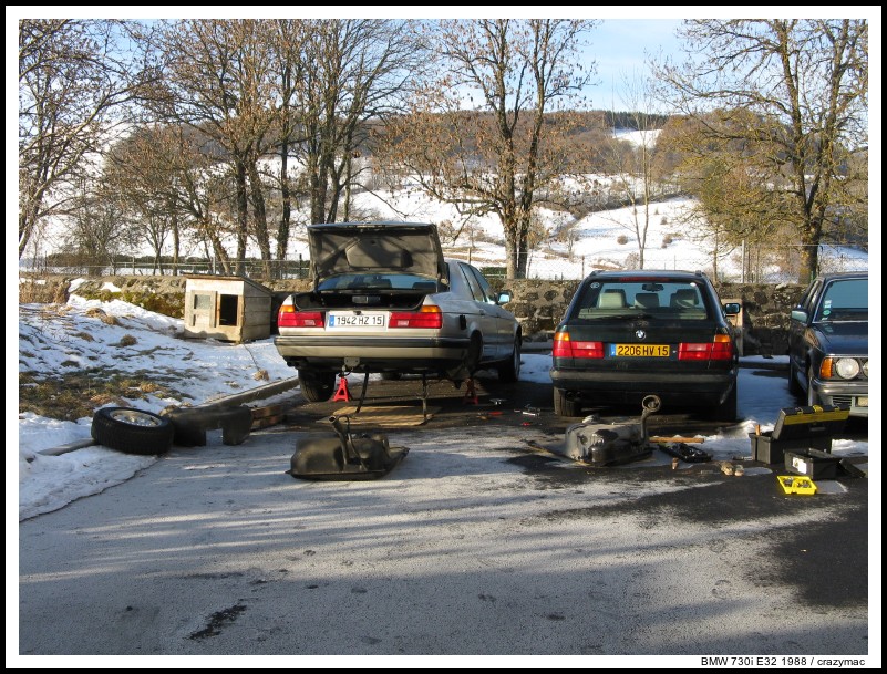

Et maintenant au boulot, il faut démonter le réservoir de ma voiture.
[ BMW E32 730i an 1988 ] problème de démarrage (résolu) - Page 2 730i-102
[ BMW E32 730i an 1988 ] problème de démarrage (résolu) - Page 2 730i-103
Il y a un vase d'expansion dans l'aile ARG.)
[ BMW E32 730i an 1988 ] problème de démarrage (résolu) - Page 2 730i-104
[ BMW E32 730i an 1988 ] problème de démarrage (résolu) - Page 2 730i-109
J'ai prévu de changer les durits d'essence :)
[ BMW E32 730i an 1988 ] problème de démarrage (résolu) - Page 2 730i-110
Petite vue au lever du soleil :)
[ BMW E32 730i an 1988 ] problème de démarrage (résolu) - Page 2 730i-111
Réservoir changé, elle a bien démarré systématiquement depuis hier (4 fois) sauf une fois où je l'avais laissé refroidir jusque dans le bleu, elle a mis 6s à partir (à peu près). Mais c'est peut-être normal.
