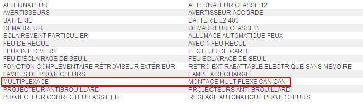

ça fait un moment que je galère sur différent forum pour que l'on me donne une reponse sur le fait que l'autoradio de ma c4 de 2005 (12/2011 pour etre exact) est en can ou en van , impossible d'avoir une réponse clair .
Il n'y a aucun moyen de savoir si c'est en can ou van , c'est en vue de changer le rd3 ou rd4 je ne sais plus, d'origine par un rt3 , mais je voudrais pouvoir bien identifier les 2 afin de ne pas faire un achat incompatible , vu le prix ça m’embêterais .

Je pense que vu l'année de ton modèle c'est un full CAN.
As-tu demandé chez citroen directement ?
Pourrais-tu me passer les 8 derniers chiffres de ton numéro de série ? Je vais voir si je peux trouver l'info.

Maintenant il n'y a plus de doutes (source CITROEN) :
[ Citroen C4 2.0 16V an 2005 ] Autoradio en bus Can ou Van ? (résolu) C410
Elle est en full CAN
