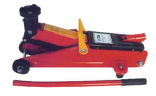

un crick 2T [ Bmw e36 325i an 1992 ] fuite essence sous caisse Cric-rouleur-2-t-simple-1777622
et les chandelles [ Bmw e36 325i an 1992 ] fuite essence sous caisse Lot-de-2-chandelles-2T:25856-300x300.pdt
ca marche aussi
tu trouve sa chez norauto pour pas cher
