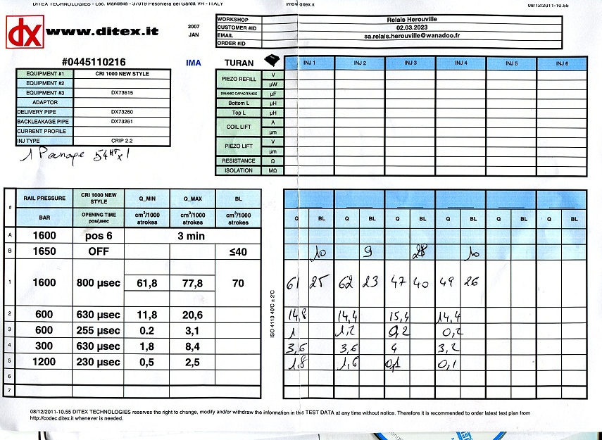

La nouvelle du diéseliste est tombé, après lui avoir déposé mes injecteurs hier lundi, la réponse est tombé aujourd'hui, deux sont effectivement H.S. :
En tout cas sa va vite chez Bosch, j'ai validé le devis vers 11H, et à 14H30 les injecteurs était déja la. Montant de la facture, les deux injecteurs en échange standart + diag 542 €. Oui sa pique
Les injecteurs seront remontés demain soir, il ma aussi dit qu'une fois le tout remonté, que je passe avec la voiture pour reprogrammer les deux injecteurs neuf dans la gestion, et que cela n'aura pas d'incidence pour rouler quelques kilomètres, montant 17,94 € pour reprogrammer les injecteurs dans la gestion.
Cela confirme une chose qui a été précisé par BMW PASSION, le contrôle au niveau des retours de gasoil n'est pas une science exacte. Attention à ce test qui n'est pas sur à 100% au cas ou aucun soucis de retour
Et voila pour la suite, je vous tiens au jus !

Tu vois ça sert d'avoir un copain "diéséliste " et je suis content pour toi ,oui je te l'avais dis de les repérer
par ce que moi un jour je me suis fait piéger je ne l'avais pas fait ,et quand j'ai amené les injecteurs
à mon copain ,j'ai u droit de me faire "engueuler " mais dans ton cas c'est normal comme il en a monté
deux Échange-standard ,il vas les "optimisé " sur la voiture !
Par sur les pompes Delfi montés sur Peugeot Citroën et autres , il n'y pas besoin ils s'optimisent tout
automatiquement tout seul !
Mais apparemment tu est tombé sur un mec sérieux , à titre info la même chose chez Bmw tu te prenais 4 injecteurs ES
prix bmw d'office et pas au même tarif !
Bonne route
