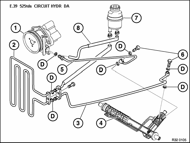

bonsoir merci pour vos conseils.j ai revidangé car l huile etait noir.j ais fait comme laure b me la expliqué.niquel quand la voiture est sur chandelle. une foie au sol ca gronne de nouveau.
je vais redemonter la cremailliere pour voir ci j ai bien tous remonter quand j ai changer les joints spy.
puis apres je ne sais pas quoi faire pompe ou galet tendeur ?j essai de metre la video en ligne je lutte. https://www.youtube.com/watch?v=OQZ1mSPThrA&feature=plcp

Purge la direction, pour la purge tourne les roues à fond gauche/droit plusieurs fois, accélérer un peu pour monté la pression

PS/ pour information la pompe à palette lire méthode "bmw "ICI
Au point de vue monte de pneus ,tu n'ai pas monté plus large
que l'origine

Bien lire :CECI
Avant le contrôle, vérifier l'étanchéité de tous les raccords de flexibles, de la pompe et du boîtier de crémaillère.
Déposer le carénage inférieur de protection du moteur.
