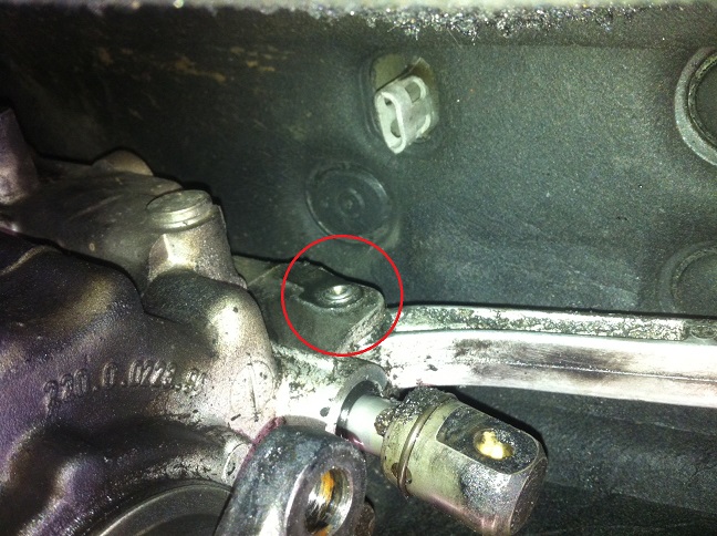

Ce week end je change mon embrayage par un kit complet.
J'était en train de déposer ma boite de vitesse et il ne reste plus qu' enlever la fixation supérieur du tirant de boite sur laquelle est relié la rotule du levier de vitesse.
Le hic c'est qu'il est retenue par une sorte de goupille riveté et j'ai aucune idée de comment la retiré.
Est-ce que je doit la faire sauté?
Tirant
De plus près
De l'autre coté
J'ai depuis une semaine le moteur qui broute lorsque je fait patiner l'embrayage quand je passe les vitesse (surtout en 1ere). Pouvez-vous me dire si c'est un problème au niveau du disque ou du volant moteur?
Tirant
De plus près
De l'autre coté

Bonjour Edoshaw, je ne pourrais pas te dire pour ton tirant, j'ai fais seulement mon embrayage (sur M51).
Si le moteur broute lorsque tu passes tes vitesses il y a une chance que ce soit ton volant moteur.
Un disque d'embrayage mort c'est plutôt dans le cas ou tu embrayes/debrayes sur les derniers cm voir mm de la course de la pédale d'embrayage.
Quand tu auras déposé la boite et ton embrayage vérifie l'état de ton VM, le jeux, l'état des dents,...
Mais bon il est fortement conseillé de le changer en même temps que l'embrayage.
Même s'il est nickel aujourd'hui, le montage de l'embrayage neuf va accéléré son usure et rare sont les cas d'un volant moteur bi-masse qui à la durée de vie de 2 embrayages.

Bon c'est ok pour le tirant supérieur en limant le bout riveté.
Maintenant je doit sortir la boite, c'est une autre paire de manche. J'ai réussi à le sortir un peu avec un marteau et un cale de bois et 2 pied de biche.

En fait j'avais pas vu qu'il restait une dernière vis au niveau du démarreur. J'ai réussi à faire tomber la boite mais avec beaucoup de mal quand même.
J'ai pas encore réussi à démonter l'embrayage car il y a une vis de foirer.
Par contre il y a du jeu, l'embrayage peut tourner alors que la partie avec la denture reste fixe. Je pense que les ressort du bimasse sont mort.
