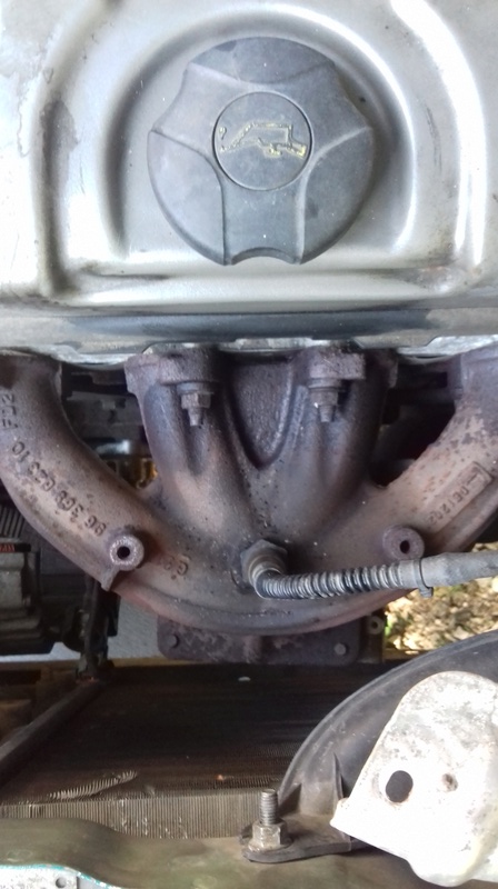

Cette sonde n'est pas débranchée, elle est située à l'avant entre la radiateur et le remplissage d'huile moteur, de couleur verte comme indiqué sur la photo. [ Peugeot 106 Zen 1.1 Ess an 2003 ] Voiture chauffe, pas de ventilateur, témoin batterie allumé 20161011
Pour la broche qui pendouille voici une photo, d'un côté le câble du klaxon (cassé) et l'autre la broche bleue, je suis incapable de voir ou elle se branche.

Ce matin j'étais sur mon téléphone portable et je n'ai pas vu que tu avais déjà posté une photo, mon téléphone ne les ouvre pas et ne signale même pas leur présence.
Photo 1 et photo de ce matin : on dirait la sonde lambda. Pourquoi c'est mouillé ? Tu as mis du dégrippant ?
Photo 2 : selon la longueur du fil électrique tu peux estimer le secteur concerné et fouiller de tous les côtés pour trouver le branchement ; mais si tu ne trouves rien il se peut aussi que ce soit un faisceau de série, avec cette broche prévue pour d'autres modèles que le tien. C'est toi qui as mis le collier ou il y était déjà ? S'il y était déjà, ça conforte la possibilité d'une broche "en trop".
Une sonde lambda défectueuse peut entraîner une surchauffe du moteur, mais dans ce cas le calculateur réagit en envoyant plus d'essence, pour éviter en particulier le manque d'essence que la sonde ne sait plus demander, et ainsi éviter la surchauffe du moteur en raison de ce manque d'essence. Donc le calculateur compense en envoyant plus d'essence un peu à l'aveugle, ce qui se traduit par une surconsommation et une pollution accrue. C'est souvent le symptôme d'alerte pour le conducteur. Une sonde qui fume, j'avoue que je n'en ai jamais entendu parler. Attends la venue des pro du forum, ils ont plus d'expérience et de connaissances.
Pour le ventilateur, vérifie quand même la continuité du fusible concerné si tu ne l'as pas fait (il te faut un multimètre), ou intervertis le fusible concerné avec un autre du même ampérage (plus besoin de multimètre).
Tu es sûr que cette broche bleue ne va pas sur le moteur du ventilateur ou sur le radiateur de refroidissement si la longueur du fil est suffisante ?
