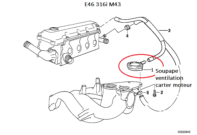

j'ai essayé d'ouvrir mon bouchon de remplissage d'huile moteur tournant....impossible....moteur en depression interne.
remplacement de la capsule de dégazage...
moteur tourne de nouveau presque correctement.

- Nombre de messages : 20306
Re: [ bmw e46 316i 1.9L M43 an 2001 ] Trous à l'accélération
Mar 22 Nov 2016, 20:31
Salut .
Quand tu dis remplacer la capsule de dégazage ,c'est la soupape ventilation
du carter moteur ci dessous ton moteur est un M43 1.6L ou 19L ?
Pour la sonde départ à froid et enrichissement vas voir la N°13 ICI
01 Soupape de ventilation du carter moteur Réf Bmw : 1 11157501567 52,67 €
Bonne soirée
