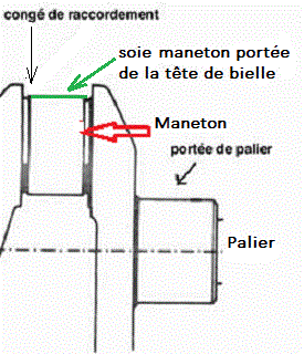

Mesure des paliers ligne d'arbre ,et manetons de bielles .
Jeu 27 Oct 2016, 09:58
Salut Laure .
Un vilebrequin marqué par une rayure ,c'est toujours possible de le rectifier en
cotte - 0,25 pour manger la rayure et le mettre au rond ;mais moi sur une bmw
je le fait pas sur un maneton de bielle ,par ce que la rectification ,vas enlever le
trempage de surface qui donne une résistance à l'état de surface en résistance ,
Par contre sur un palier ,ou il il y a moins de charge tu peu tenter le - 0,25 avec les
coussinets + 0,25 de ligne d'arbre qui en principe sont vendu avec quand tu dis 3/ème
paliers je suppose que c'est le palier arrière ; car si mes souvenirs sont bon ces
moteur Renault avaient 3 paliers le plus important ,c'est l'état et la cotte des soies
des manetons de vilebrequin qui reçoivent les bielles ,achéte ton palmer prend les
cottes et le faux rond des manetons de bielles en fait tout dépend de leur état ??
PS. Il faut aussi savoir que sur un moteur les bielles ont la tête en bas .
le pied de bielle étant traverser par l'axe de piston !
Voila mes conclusions

Comme nous en savons jamais de trop ,sur les cottes -0,25 et + 0,25 pour les
coussinets de bielles ou de paliers .
Lire pour information CECI pour anciens moteur Renault 4Cyl
