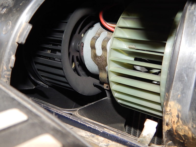

Bonjour, bon ça avance mais c'est pas encor au top. Le nettoyage du condenseur à apporté une production de froid beaucoup plus longue, au feu rouge c'est bon ça déconne plus mais c'est en embouteillage, au bout de 3-4minutes, le bruit est réapparut
c'est vraiment au régime point mort car si j'accélère même 100trs de plus, ça disparaît et le froid revient. Bon j'ai fais un petit tuto pour ceux qui voudrais nettoyer leur condenseur, c'est très facile et au bout de 300.000kms si ça n'a jamais été fait vous allez être surpris..:
![[ BMW E46 320d M47 an 1998 ] Bruit clim ( Résolu ) 0610](https://i.servimg.com/u/f58/18/95/39/64/0610.jpg)
J'ai également démonter toute la partie avant pour accéder au ventilateur soufflerie (sous le par brise) et je me demande si quelque chose n'aurais pas pris un coup, je ne sais pas trop ce qui se trouve ici à part bien sur le petit ventilo car lorsque j'avais une fuite au flexible d'échappement, des gaz était aspiré pour me soufflé ça en pleine tronche. D'ailleurs vue la gueule du ventilo.. Vous pensé que ça aurais pu affecter quelque chose la d'an?
![[ BMW E46 320d M47 an 1998 ] Bruit clim ( Résolu ) Dscn5024](https://i.servimg.com/u/f58/18/95/39/64/dscn5024.jpg)
![[ BMW E46 320d M47 an 1998 ] Bruit clim ( Résolu ) Dscn5023](https://i.servimg.com/u/f58/18/95/39/64/dscn5023.jpg)
