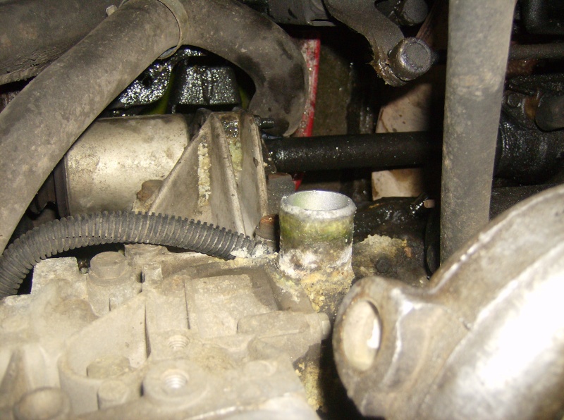

J'enlève ma durite d'eau derrière la pompe à eau pour plus d'accessibilité quand je vais changer ma courroie

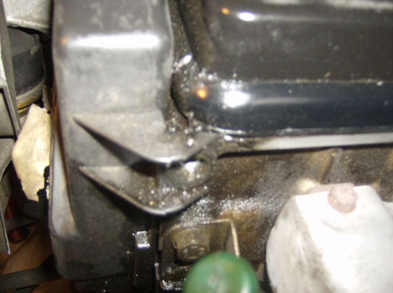

j'enlève ce cache

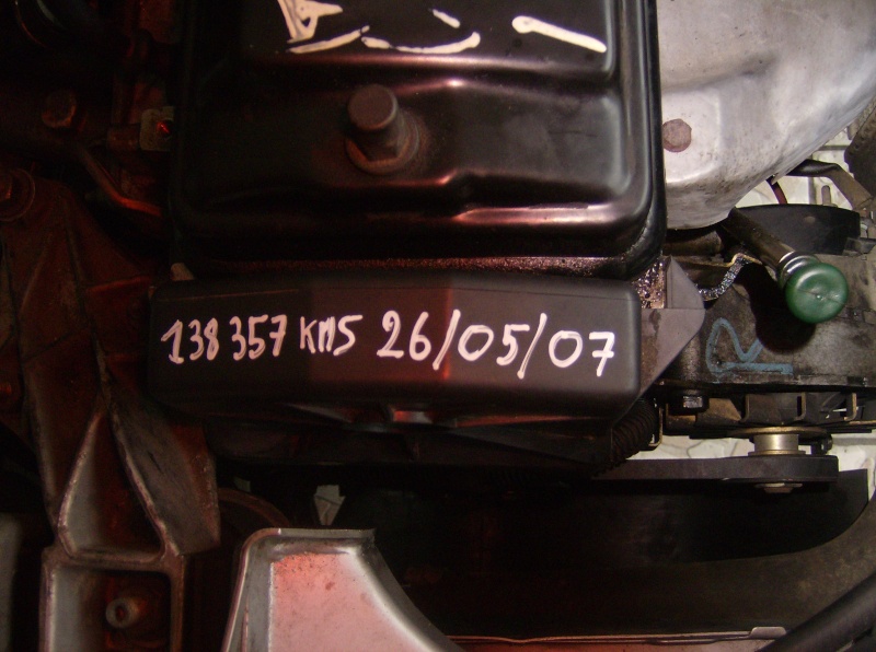

Voilà, la voiture à 18 ans et 138300 kms et encore de beaux jours devant elle [205 1.4l mot TU] changement distri + pompe à eau (tuto) Excellen
Le détail qui a son importance :hih:
[205 1.4l mot TU] changement distri + pompe à eau (tuto) Hpim1923
