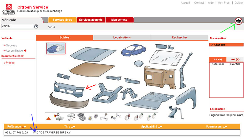

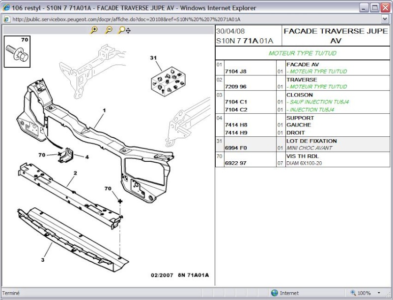

Pour votre citroën :
Voici le site « Service Citroën » pour acheter directement vos pièces via Internet : http://service.citroen.com/
Service Citroën est dédié à la documentation et à la vente de pièce de rechange de la marque Citroën.
Il vous permet de connaître le prix de toutes les pièces de votre auto.
En vous inscrivant sur le site, vous avez accès à diverses documentations, ciblées par ligne de produit.
Grâce au panier, vous commandez vos pièces de rechange aux distributeurs PR agréés.
Toutes les opérations de consultation de documents et de commandes de pièces se font par Internet, en direct de votre logement.
Marche à suivre :
1 – Cliquer sur « s’inscrire ».
2 - Cliquer sur « particulier ».
3 – Cliquer sur « valider ».
4 – Remplir tous les champs qui sont en « gras ».
5 – Cocher la case ou non pour recevoir de la pub.
6 – Cliquer sur « valider ».
7 – Aller sur votre boite de réception pour récupérer votre « identifiant de connexion ».
8 – Retourner sur le site : http://service.citroen.com/
9 – Entrer votre identifiant et votre mot de passe.
10 – Valider.
11 – En haut à gauche, insérer le numéro de série de votre véhicule (VIN) inscrit sur la carte grise et cliquer sur OK.
12 – Cliquer sur « service libre » et « documentation pièces de rechange »
Différents « éclatés » apparaissent :
Pour sélectionner une pièce, cliquer sur la partie qui vous intéresse (par exemple la flèche rouge) puis clic sur la fenêtre qui apparaît en bas (par exemple la flèche bleue) :
Une nouvelle fenêtre s’ouvre et il suffit de faire « un double-clic » sur la référence de pièce qui vous intéresse pour qu’elle s’enregistre dans le panier :
Il suffit ensuite de cliquer sur le panier (par exemple la flèche verte) pour visualiser le prix de vos pièces :
Et voilà votre panier :
PS : pour que vos pièces sélectionnées apparaissent, il faut obligatoirement « autoriser les fenêtres publicitaires ».

PENSES A NOUS TENIR AU COURANT DE L'EVOLUTION DE TON PROBLEME
