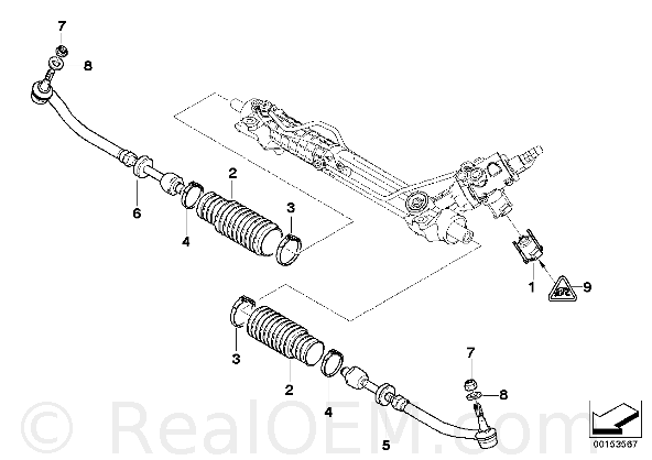

[ BMW E39 M51 an 1997 ] gros gros tremblement lorsque je tourne à gauche à 80km/h
Jeu 14 Oct 2010, 21:07
j'ai depuis quelques jours des tremblements important dans le volant lorsque je prend un virage à gauche à partir de 80km/h.
PS: Je viens de changer toutes ces pièces suite à un problème de vibration importante à diverses vitesses et un flottement du volant:
5,4,11 sur ce schémas
http://www.realoem.com/bmw/diagrams/z/k/142.png
la pièce 6 sur ce schémas
http://www.realoem.com/bmw/diagrams/m/o/1.png
les pièces 3,2,4,5,7,8 sur celui là
http://www.realoem.com/bmw/diagrams/q/y/227.png
Je n'ai pas essayé de changer mes jantes et elles sont toujours dans la même config qu'avant, la géométrie a été fait par Speedy lors du changement des pneus avant, la voiture ne tire ni à droite ni à gauche, j'ai remis des bagues de centrage qui manquaient sur les jantes, j'ai contrôlé le voilage des disques de frein,et ras.
Suite aux vibrations du à l'absence des bagues de centrage, serait il possible que se soit mes roulements qui sont HS.

J'ai changé toutes ces pièces, pour un prb de flottement et de vibration surement du à l'absence des bagues de centrage des jantes, après contrôle j'avais plus 1mm de jeu dans la rotule de direction de chaque coté et le silenbloc repère 5 sur le schémas HS
![[ BMW E39 M51 an 1997 ] gros gros tremblement lorsque je tourne à gauche à 80km/h 142](https://2img.net/h/www.realoem.com/bmw/diagrams/z/k/142.png)
J'ai donc commandé un kit complet pour en profiter et remettre les trains en état, tout été d'origine et la voiture à 180 000 km.
Sinon oui c'est mon volant qui tremble lorsque je prend un virage à gauche à partir de 80km/h.

Re: [ BMW E39 M51 an 1997 ] gros gros tremblement lorsque je tourne à gauche à 80km/h
Lun 18 Oct 2010, 16:27
semaines a écrit:Bonsoir,
Voila au moins une bonne présentation,
![[ BMW E39 M51 an 1997 ] gros gros tremblement lorsque je tourne à gauche à 80km/h Forum65](/users/3315/26/15/48/smiles/forum65.gif)
comme je voudrais en voir plus souvant !!!
à bientôt
![[ BMW E39 M51 an 1997 ] gros gros tremblement lorsque je tourne à gauche à 80km/h Nickel](/users/3315/26/15/48/smiles/nickel.gif)
Nombre de messages : 19943
Age : 84
A mon avis tu a souci d'efficacité des "amortisseurs avant" !
Lun 18 Oct 2010, 16:38
Personnelement je ferais deux "contrôles " en 1er : faire tester sur un banc
les amortisseurs Avant !
En 2ème côntôler au comparateur le voile des Disques freins avant
( car il n'ai impossible qu'il y est la aussi un souci ) !!
Voila mon point de vue .
à suivre
PS vérifier aussi le jeu des "tourelles" N°1 Têtes d'amortisseurs
