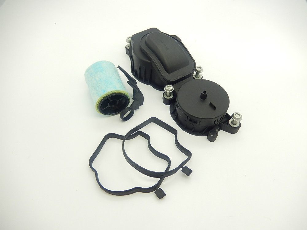

Alors pour commencer un nettoyage de l'admission ne fera pas de mal oui. Ensuite sais-tu si le séparateur d'huile a été changé, et par quel modèle?
Il te faut le filtre en mousse à cet endroit là:
[ bmw e39 530d m57 ] probleme fume noir  026-1
Le filtre mousse ressemble à ça et coute 33€ avec frais de port:
[ bmw e39 530d m57 ] probleme fume noir  Crankcase-font-b-Oil-b-font-font-b-Separator-b-font-Filter-Ventilation-Valve-For-font
Il ne faut pas mettre le modèle vortex:
[ bmw e39 530d m57 ] probleme fume noir  Separa10
Ce dernier cause des fumées à l'échappement et des fuites d'huiles entre autres. BMW préconise d'ailleurs de mettre le filtre en mousse et de le changer tous les 30.000km (2 vidanges)

Justement, s'il y a de l'huile au niveau des injecteurs ça vient à coup sûr du déshuileur
