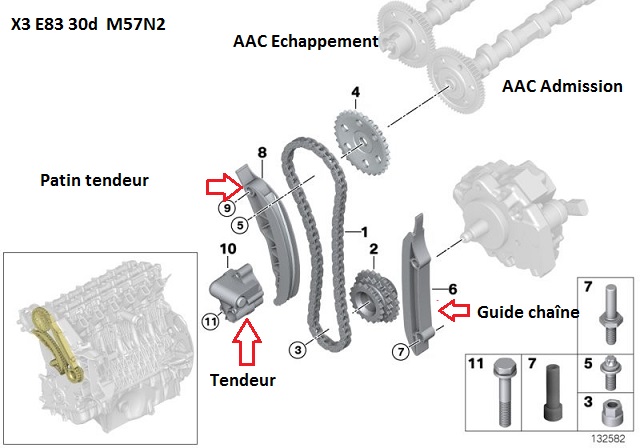

comme indiqué dans ma présentation, je possède un x3 e83 3.0d 218ch (M57N2) de 10/2005.
Depuis pas longtemps j'ai un bruit de claquement, uniquement à chaud, qui provient de l'avant du moteur. Lorsque je met un coup d'accélérateur à l'arrêt, quand le moteur redescend dans les tours, on entend la chaine de distribution qui se met à claquer.
Ma question est la suivante : est il possible de changer relativement facilement le tendeur de chaine, ou faut il déculasser pour effectuer cette opération, comme pour le changement de la chaine (à priori celle du bas d'après ce que j'ai pu lire à droite et à gauche) ?

Déjà je pense que ce X3 doit être assez kilométré ,mais remplacer le tendeur 10 ne servira à rien car si il y a du bruit de chaîne ,les glissières guide chaîne 6 et 8 sur chaîne du haut doivent être usée à la corde ,donc pour remise en état ,dépose culasse ,carter distribution !
PS: Pour la chaîne du bas voir :ICI
