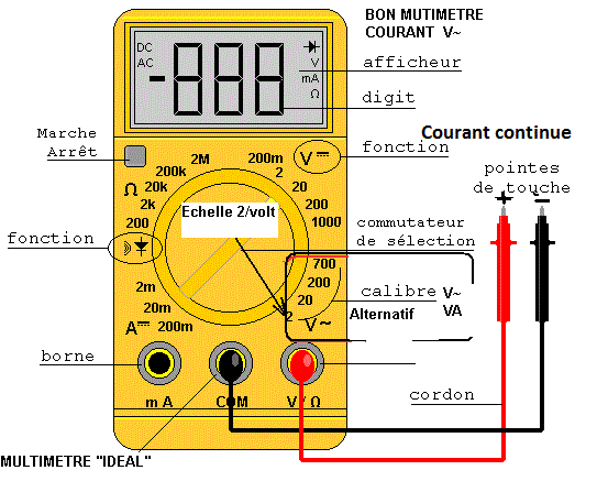

Laisse tomber les Relais il n'y a pratiquement jamais de pane avec eux , commence déjà par
contrôler le capteur PMH sur la grosse prise multiple de boitier DDE , avec un multimètre en position ( volts alternatif) échelle la plus basse ,une personne au volant position qui actionne le démarreur tu doit trouver sur les deux fils qui arrive sur la prise (entre 0,2 à 2/ volts alternatif )
si on trouve " 0 " le capteur PMH est HS !
