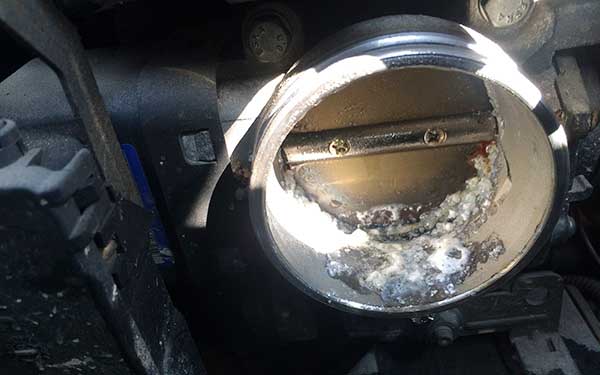

En arrivant au carter de volet de départ : surprise
Le papillon est à moitié noyé dans du liquide qui semble inhabituel ici et stagnant depuis un moment
En démontant les 4 vis de ce carter encore 1/4L d'eau qui s'évacue ça devait être plein derrière
![[ BMW E39 523i M52 an 1999 ] Carter de volet de départ inondé Img_5510](https://i.servimg.com/u/f61/19/92/83/08/img_5510.jpg)
![[ BMW E39 523i M52 an 1999 ] Carter de volet de départ inondé Img_5512](https://i.servimg.com/u/f61/19/92/83/08/img_5512.jpg)
Liquide transparent + depôts mousseux blanc j'ai gouté c'est bien de l'eau sans gout assez claire
La fonte d'alu ayant été oxydé, je suppose que la mousse blanche est dégradée de l'alu comme sur des pieces de hors-bord
Ce n'est pas du liquide de refroidissement (chez moi il est bien rose)
Cela semble une explication à des erreurs EML, des sondes lambda perturbées par de l'eau en circulation

j'ai acheté récemment une 523 Touring de 1999 à 200 000 km (VIN GT46644).
Elle a parfaitement fonctionné pendant une quinzaine de jours.
Puis erreur EML/ASC, mode limité <2000tr/min, le boitier d'analyse Carly s'égare entre EML, sonde lambda, cylindre n° 3 et 5, etc
Ce modèle de 99 a bien un carter de volet de depart commandé directement par flexible depuis la pedale
Je craignais une degradation des conduite d'air et ai progressivement démonté filtre air, capteur de masse d'air, conduite,
Puis l'unite de reglage de ralenti (boite plastique avec papillon plastique qui semble ok et libre
Soupape de reglage de ralenti noire>nettoyée, l'axe semble bouger librement
