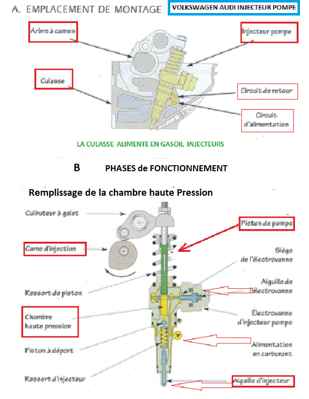

RERoban5 a écrit:Je lisais sur internet que sur les injecteurs pompe ( je ne l’y Connaît pas trop ) mais elle sert aussi à envoyé le gasoil aux injecteurs ..
c’est aussi le diag que Volkswagen me donnait ..
ton problème d'AAC me tente aussi je vais essayé de faire ça aussi
Oui je viens de regarder pour déposer le carter distribution c'est un vrais "Cirque " plein
de démontage avec pas de place , je vais réfléchir pour voir si on ne peux le refroidir sans
déposer le carter distribution !
PS: pour information le principe TDI injecteurs Pompes ,voir dessin
![[ VW Golf V tdi 140 BKD DSG an 2007 ] Moteur coupe au ralenti - Page 2 Nickel](/users/3315/26/15/48/smiles/nickel.gif)
![[ VW Golf V tdi 140 BKD DSG an 2007 ] Moteur coupe au ralenti - Page 2 13_inj10](https://i.servimg.com/u/f72/18/82/08/92/13_inj10.gif)

Car quand je fais une recherche sur le net en tapant « pompe tandem golf 5 tdi 140 BKD » Il me sors la pompe à vide qui semble avoir vraiment beaucoup de fonctions ..
Et sincèrement elle fait un bruit super bizar à froid comme un mini turbo un bruit de quelque chose qui frotte

RERoban5 a écrit:Plutôt intéressant ;)
Très intéressant en effet !
La particularité de la pompe tandem est d'alimenter aussi les injecteurs-pompe en carburant : elle intègre la pompe d'alimentation, juxtaposée à la pompe à vide, qui profite de l'entraînement de l'arbre à cames pour acheminer le carburant du réservoir aux injecteurs-pompe par des canaux internes à la culasse.
En effet le système ( Injecteur Pompe ) particulier à Volkswagen nécessite une deuxième
pompe accolée à la pompe à vides pour alimenter par l'intérieur de la culasse les injecteurs
pompe depuis Volkswagen est passé au système ( Common-Rail ) comme Bmw beaucoup
moins coûteux à fabriquer .
J'ai téléphoné à ami technicien chez VW-Audi qui m'a confirmé que la pompe tandem sur
les Golf était une panne connue , donc j'espères que pour toi ce sera bien le cas !
Bonne soirée

C'est bien la que l'on vois que chacun connais bien sa marque ,mais une remarque chez VW
au lieu de dire la pompe à vide est à changer ,ils auraient du dire la pompe tandem auxiliaire de d'alimentation de gasoil est à remplacer ,techniquement pour le diagnostic ça tenait la route ; nous sur le Forum malgré toute notre bonne volonté nous sommes que derrière notre écran nous partons avec l'handicap de ne pas avoir la voiture devant nous ,enfin si l'on peux nous sommes le 15 pour la mécanique.
Voila en espérant que cette piste aboutisse !![[ VW Golf V tdi 140 BKD DSG an 2007 ] Moteur coupe au ralenti - Page 2 Lol4](/users/3315/26/15/48/smiles/lol4.gif)
