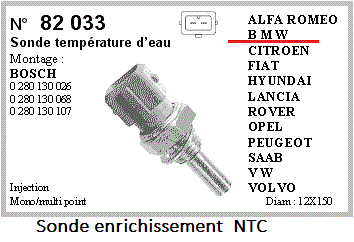

Oui il y a une sonde d'enrichissement NTC avec une résistance dégressive de 2500 Ohms
20°Celsius à environ 300 à 450 Ohms moteur à temp de service .
Elle doit se trouver sur le boitier de thermostat n°13 voir ICI

ok. comme,nt faire pour la tester? car j ai tenter de la debrancher et ca n as rien changer.

Elle doit avoir 2 pôles a tester avec un Ohmmètre entre les deux pôles voir les
valeurs à froid et à chaud que j'ai indiqué dans un précédent post ,voir la sonde ci
dessous comparer avec les références Bosch gravés dessus !
Sonde de température de l'eau 20°CEL 2500 Ohms à part.du 09.1984 Réf bmw .13 62 1 709 967
