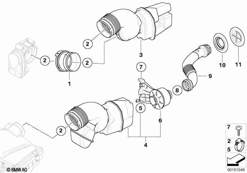

Pour en revenir sur l'admission, qu'on soit bien d'accord, à vérifier il n'y a que :
- le soufflet faisant la liaison boîtier filtre à air / boitier de papillon (pièce 4)
![[ BMW E85 Z4 3.0si N52 an 2006 ] Problème de ralenti + trou à l'accélération (Résolu ) - Page 2 Diag_38pd](https://2img.net/h/www.realoem.com/bmw/images/diag_38pd.png)
- les joints du collecteur d'admission
Et rien d'autres ?
Car cette pièce présente une déchirure au niveau de l'embout femelle sur la prise du boitier papillon... ça me paraitrait un peu dingue que cette petite entaille puisse occasionner autant d'emmerdes, mais bon.
![[ BMW E85 Z4 3.0si N52 an 2006 ] Problème de ralenti + trou à l'accélération (Résolu ) - Page 2 Coucou10](/users/3315/26/15/48/smiles/coucou10.gif)
![[ BMW E85 Z4 3.0si N52 an 2006 ] Problème de ralenti + trou à l'accélération (Résolu ) - Page 2 Forum80](/users/3315/26/15/48/smiles/forum80.gif)

sarti33 a écrit:C'est encore moi.![]()
Merci je regarderai les bobines.
Et rien d'autres ?
Car cette pièce présente une déchirure au niveau de l'embout femelle sur la prise du boitier papillon... ça me paraîtrait un peu dingue que cette petite entaille puisse occasionner autant d'emmerdes, mais bon.
Je te met le dessin ci dessous essai de marquer l'endroit ?

En regardant CECI je n'arrive pas à situer ou se fixe 3 Capteur de masse d'air film chaud
A suivre![[ BMW E85 Z4 3.0si N52 an 2006 ] Problème de ralenti + trou à l'accélération (Résolu ) - Page 2 Lol4](/users/3315/26/15/48/smiles/lol4.gif)
![Question](https://2img.net/i/fa/i/smiles/icon_question.gif)
Nombre de messages : 20330
Re: [ BMW E85 Z4 3.0si N52 an 2006 ] Problème de ralenti + trou à l'accélération (Résolu )
Mer 20 Juin 2018, 18:22
REsarti33 a écrit:Non pas celui-ci.
Voilà la partie incriminée sur le soufflet.
Ce qui me préoccupe c'est de connaitre la position Capteur de masse d'air film chaud N°3
pour savoir si il peut y avoir une influence sur lui , mais sur ce que je vois je ne crois pas !
